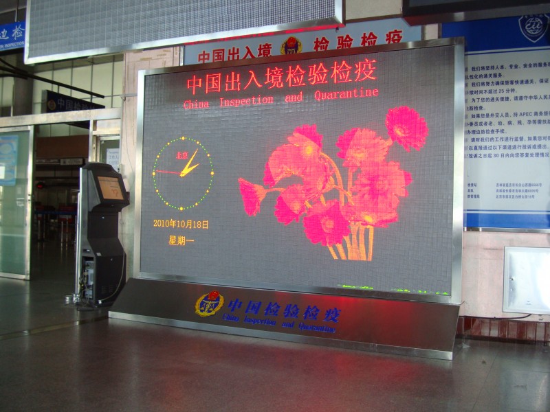

回复 3# itour    回复三楼的朋友
3.75双色的
3.75双色的

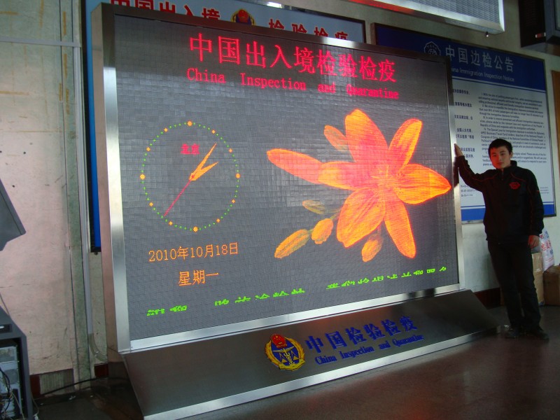

3.75双色的图上的人就是我
3.75双色的图上的人就是我
   图中就是我

第一张屏。。。。想问下,要多少米?功耗多大?????

那是3.75 长10 高13块板子的屏
一块板子的长是64点高是32点
长10乘以64点 就是640点 高13乘以32 就是416点 这块屏的分辨率就是640X416
一块板子5安培 用了20块电源 两块电源带一列 一块带7块一块带6块 一块电源40安培 考虑到是同步屏 而且电源说是40安培不一定就能达到40安培 所以一块电源带的板子都少 就算电源功率不足也没问题 一块电源40安培用了20块电源 电压乘电流等于功率 40乘以5V等于200瓦一块电源200瓦 20块电源那就是4000瓦 这块屏的峰值功率就是4000瓦了

需要这么多电源吗?

对啊 3.75双色的屏 而且还是同步的播放图片或视频时整个板子都亮 一块板子就5安培
