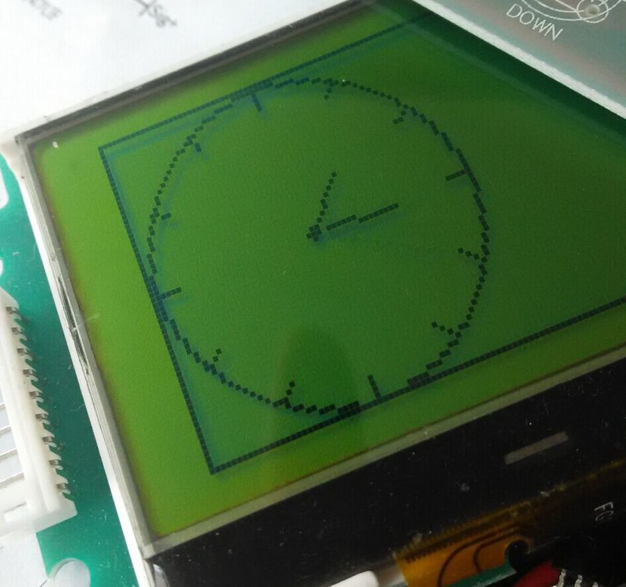

闲来无事也做了个表盘,半成品有些细节还没有优化。

ayumi7 发表于 2015-11-25 08:58
呵呵 画线  我会, 就是那个线条的  末端不会算  。
末端不会算? 能具体说说么.
要是指针末端的话,你看看这个 http://home.eeworld.com.cn/my/space-uid-466873-blogid-119781.html
函数名称:LcdTimeX(uint8 Length,uint8 Angle)
函数功能:计算指针的X坐标
输入参数:circle_x:圆心横坐标
          Length  :半径长度
                 Angle   :角度
输出参数: x坐标
unsigned char Lcd_TimeX(unsigned char circle_x,unsigned char Length,unsigned char Angle)
   unsigned char x;
   if((Angle>0) && (Angle<=15))
     x = circle_x + Length * (sin(PI * Angle / 30));
   else if(Angle > 15 && Angle <= 30)
      x = circle_x + Length * cos((PI * Angle) / 30 - (PI / 2 ));
   else if(Angle > 30 && Angle <= 45)
       x = circle_x - Length * sin((PI * Angle) / 30- PI);
   else
       x = circle_x-Length * cos((PI * Angle) / 30 - ((3 * PI) / 2));
        return x;
函数名称:LcdTimeY(uint8 Length,uint8 Angle)
函数功能:计算指针的Y坐标
输入参数:circle_y:圆心纵坐标
          Length  :半径长度
                 Angle   :角度
输出参数: Y坐标
unsigned char Lcd_TimeY(unsigned char circle_y,unsigned char Length,unsigned char Angle)
   unsigned char y;
      y = circle_y - Length * (cos(PI * Angle / 30));
      y = circle_y + Length * sin((PI * Angle) / 30 - (PI / 2 ));
       y = circle_y + Length * cos((PI * Angle) / 30- PI);
   else
       y = circle_y - Length * sin((PI * Angle) / 30 - ((3 * PI) / 2));
   return y;
发表于 2015-11-25 09:54 | 显示全部楼层
yyhxxnr 发表于 2015-11-25 09:03
末端不会算? 能具体说说么.
要是指针末端的话,你看看这个 http://home.eewor ...
谢谢  就是指针 的末端坐标    不会计算     让我慢慢看来
非常 感谢 楼主  终于 可以写指针表盘了
