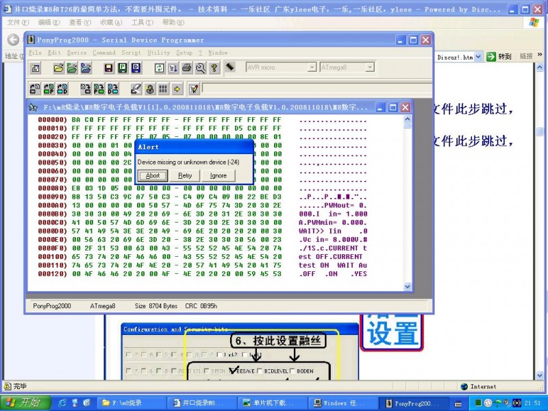

 楼主| 发表于 2010-10-29 22:00 | 显示全部楼层
发表于 2010-10-29 22:18 | 显示全部楼层
m8需要复位,或用新m8。
发表于 2010-10-29 23:53 | 显示全部楼层
能擦除不?不擦除是不能烧录程序的,如果原程序被加密了也是无法读出的。
