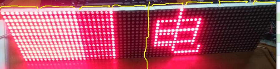

求教;16x64的显示屏; 左边一般不正常,一部分高亮,一部分比较暗,还有一部分不太规...
发表于 2015-11-24 13:01 | 显示全部楼层 |阅读模式
高亮部分后面的595发烫;向各位大大请教
发表于 2015-11-24 13:06 | 显示全部楼层
595坏了
发表于 2015-11-24 22:05 | 显示全部楼层
我试过08接口插针插错也会出现这种现象的(芯片也会烫)
 楼主| 发表于 2015-11-25 14:09 | 显示全部楼层
修好了595问题,自己用STC作的控制卡,没插错

发表于 2015-11-29 22:00 | 显示全部楼层
用成品测试卡正常吗?正常的话一定是595坏了。不正常是控制卡坏了。
