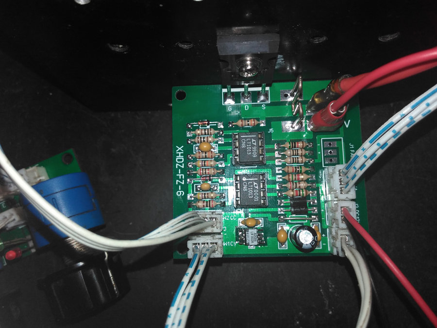

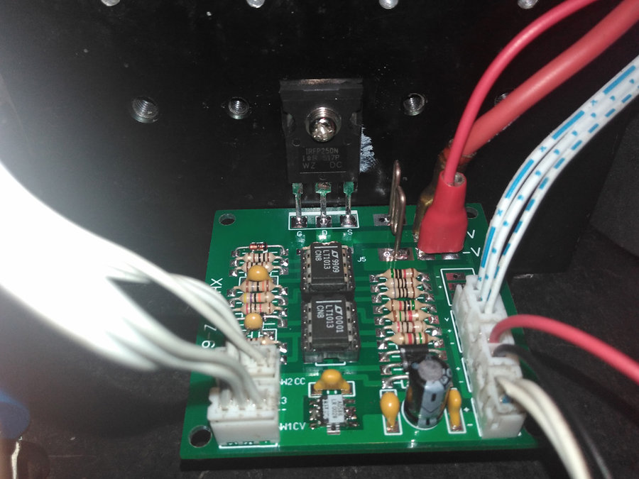

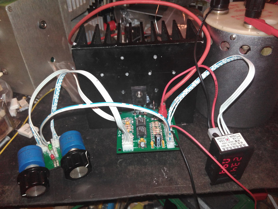

有些烧包,用上了ad586lr基准,2个电位器分别调节电压电流,自动转换模式led显示状态,大体测试电流精度,1a时上电十多分钟漂移小于0.4ma,测试一个多小时漂移在0.07ma内

两片LT不说,电阻是黄皮的五色环电阻,不多见啊,看样子还是铜脚的,楼主真舍得下本钱
