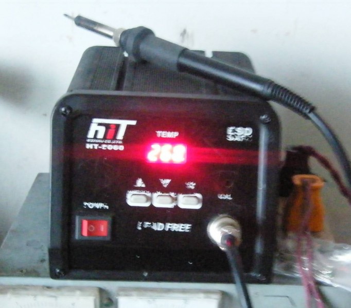

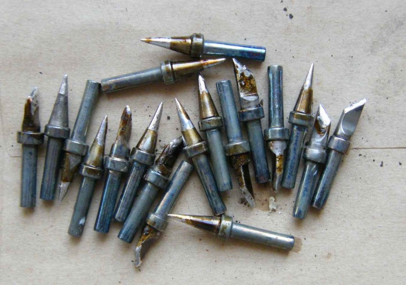

如何识别高频发热芯质量的好坏啊?
发表于 2010-11-1 11:26 | 显示全部楼层
快克高频焊台用头子
发表于 2010-11-1 11:35 | 显示全部楼层
高频焊台
发表于 2010-11-1 14:44 | 显示全部楼层
阿平兄家底就是厚啊,什么宝贝都有,进口的、国产的。。。。请问快克的高频焊台,其温控是靠头子的居里点,还是靠感温元件的反馈控制的?也就是说,是否需要外加感温元件,手柄是几根线?
如果是靠头子材料的居里点控制的,那么还相对好解决,只要弄个36V/400KHz的电源就行,温度由头子自己控制。但如果是需要感温反馈的话,就要复杂一些了,还要去研究它的感温元件的分度等。

    靠感温元件。头子是空芯的。
   参照这里:http://www.shoudian.com/viewthread.php?tid=160808&page=1#pid3460933
