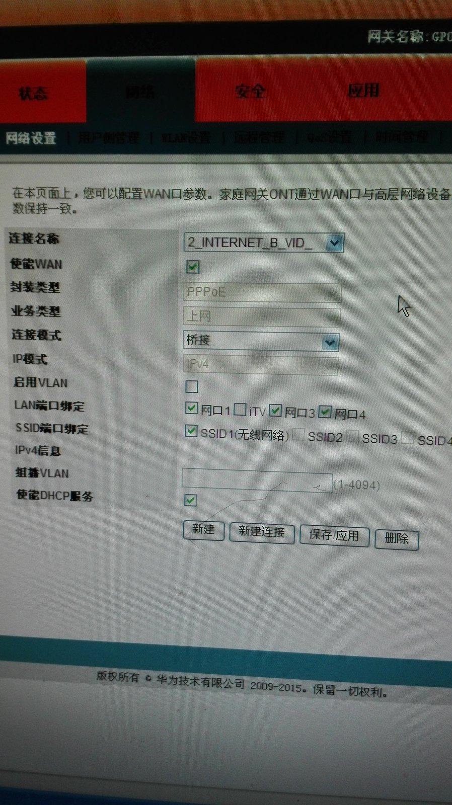

西安这两天都在免费升级50M光纤,可惜升级后的光纤猫仍需要在外部进行PPPOE拨号连接,有意思的是:据我所知,本地有些地安装人员会免费帮你破解,而有些地方安装人员私自收费帮你破解,还有些地方直接不管,升级后因为需要进行外部PPPOE拨号,这样的话智能电视、网络盒子到是有拨号功能,手机、平板啥的肯定就傻眼了,网上搜了半天也没搜到破解教程,就只能按照自己经验摸索着破解了。。。运气比较好的是:使用超级管理员登陆后,居然没有禁用配置界面!~
破解步骤也很简单,因为配置界面没被禁用,确切就只能说是设置步骤了:
1、第一步:使用超级管理员登录,用户名:telecomadmin 密码:nE7jA%5m
2、登录后进入菜单:网络 - 网络设置 - 网络连接,可以看到如下界面:

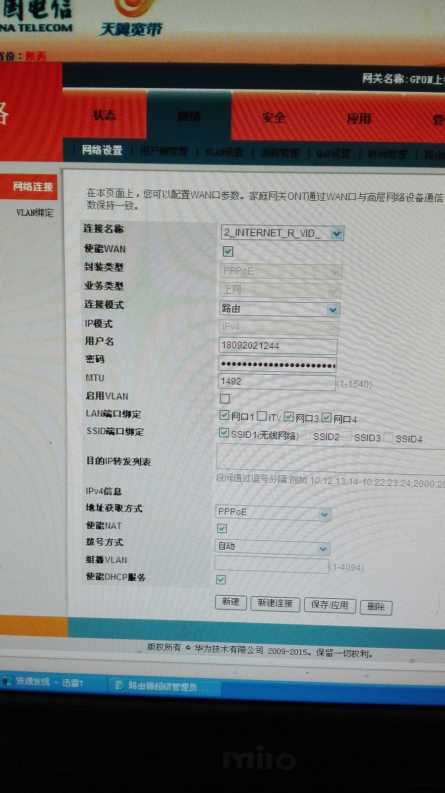

3、选择第2项,将连接模式里的“桥接”更改为“路由”,然后输入你的PPPOE用户名和密码,地址获取方式选择为PPPOE,点击保存应用保存配置就OK了。 IMG_20151123_230117.jpg

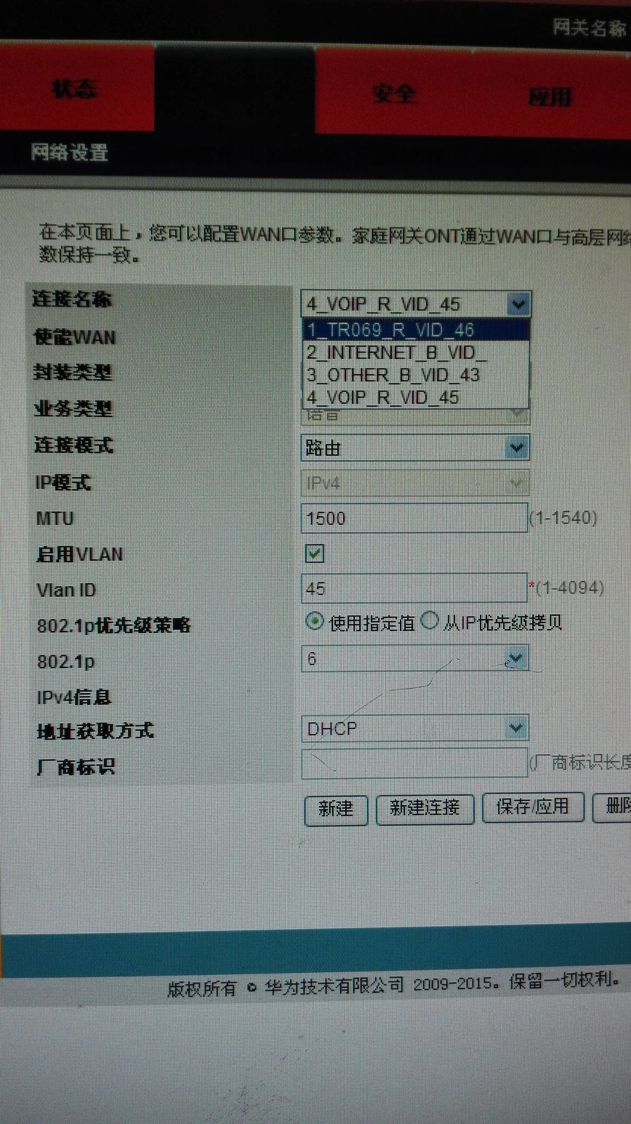

电信可以多拨?TRo69没搞掉电信随时可以配置掉现在的设置吧?
我家里也是昨天上了电信100M,自己设置好光猫能路由了,只是那个LAN绑定不知道怎么设,我把那个钩都去了,不知道哪天电信会不会帮我改掉?

是的,需要电信远程配置那个关掉,不然有可能会被恢复。
发表于 2015-11-25 12:08 | 显示全部楼层
进去看,TRo69那些选项是灰色的,暂时没办法改,还要研究一下,好像每次开光猫要先验证身份的,就算改了,不能上报身份认证,电信管理下发不了配置不知道会不会有其他问题了?
