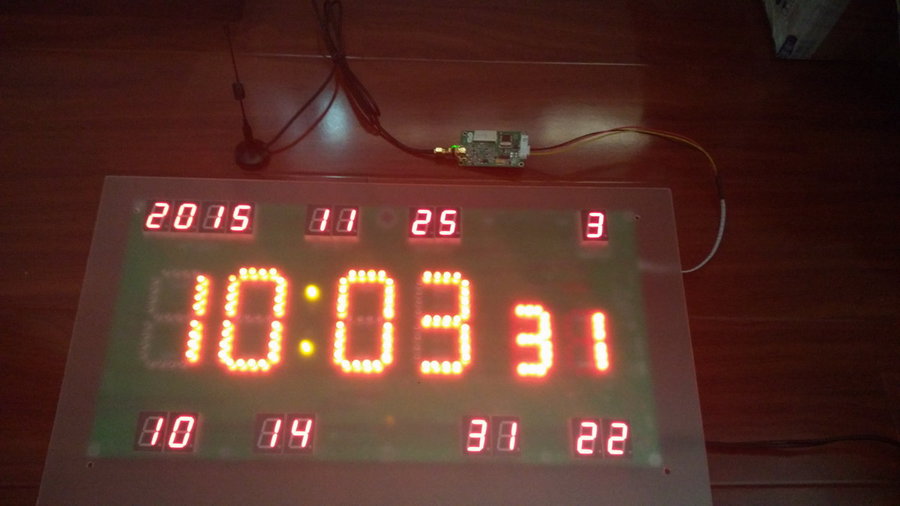

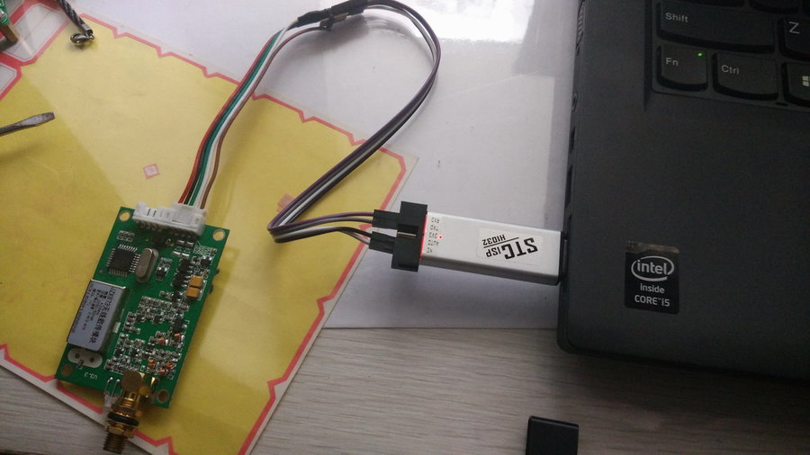

近来工作太忙,前段时间万年历也整的差不多了,刚好近几天测试公司的几套无线装备,带回家搭车测试了GPS自动授时万年历。
技术上没什么难度,理论详见我前面大数字万年历帖子。
唯一需要注意的两个速率,也就是两个波特率——通信协议和空中速率,我的gps是9600,所以都得调整为9600。

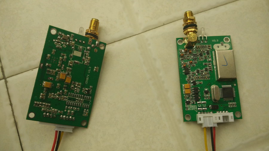

以前用在工业上的空中速率都是出厂固定的不能调整,自己只能调整串口波特率,这次公司买的无线模块可调整的参数很多:
拿来两个模块:

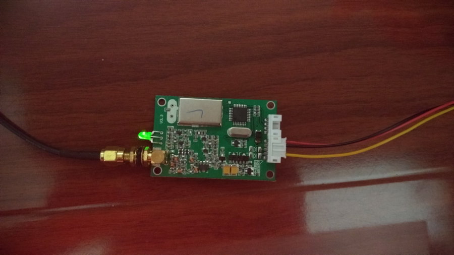

连机调整参数:

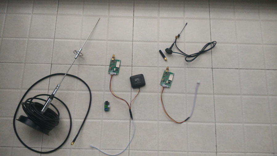

备好各种天线,做好转接线:

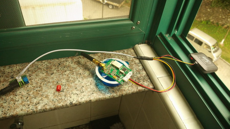

先上gps端发射:

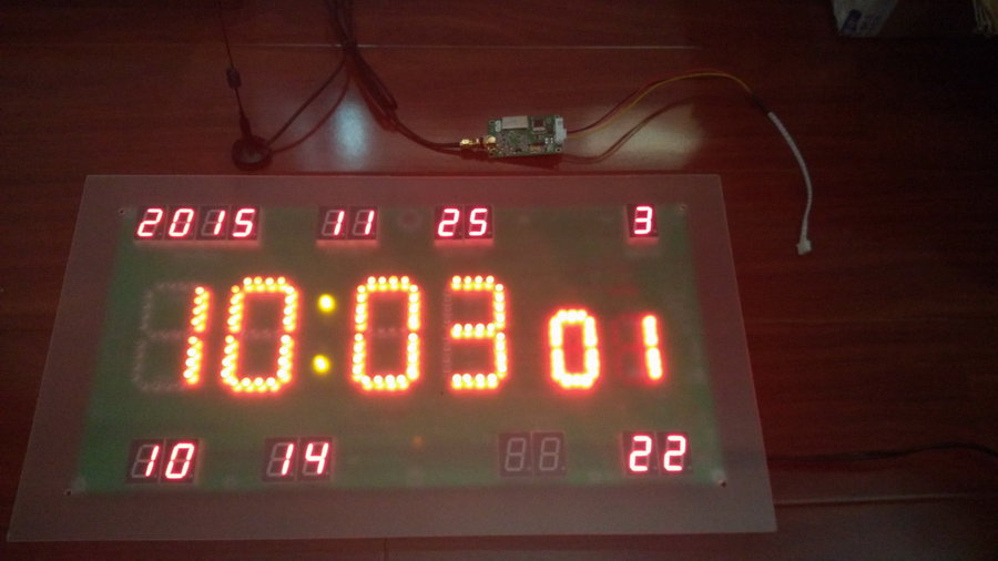

再上万年历端接收:
很快就有了数据:
隔了3道承重墙,接收端不接天线会收到乱码,发射端上个大吸盘天线测试:
接收端可以丢掉天线了:

 楼主| 发表于 2015-11-25 12:52 | 显示全部楼层
连机修改参数的图片发错了,TTL必须4根线,补上:
