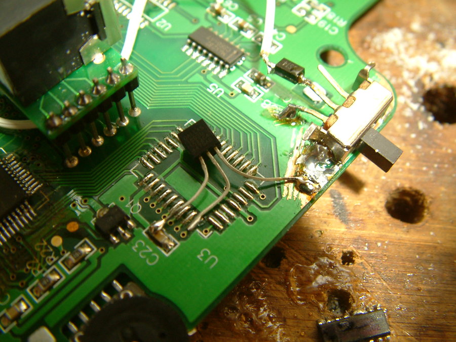

    前两天出售的万向航星在高手的研究下,终于出现了阶段性进展。
  当初设想:1 换MCU
            2 改3.3V供电
            3 利用原电路板   程序见附件: LCD-STC测试 - 已验证.rar (45.5 KB, 下载次数: 95)
  目前高手简单制作了一个温度计,来测试整个系统的可行性,过程由我慢慢道来,由于不是本人制作,所以有没有表达清楚的地方还请包涵,可以跟帖询问。

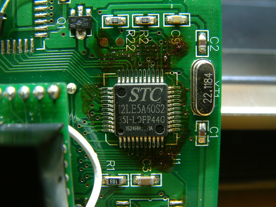

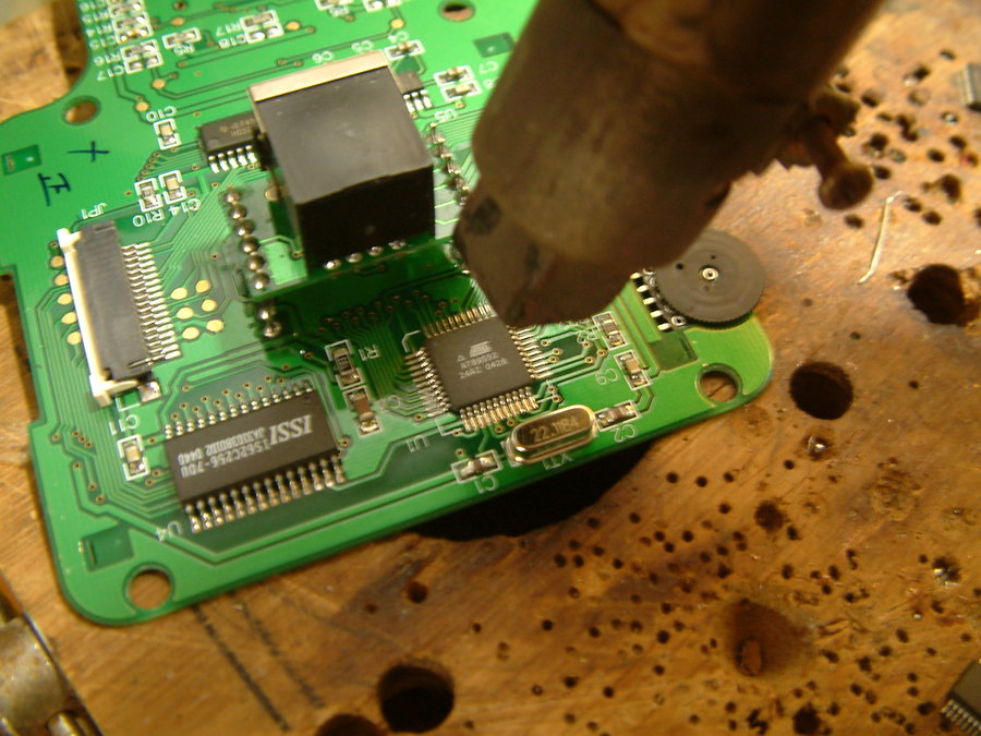

  首先拆除原MCU
  焊上要更换的新MCU,这里用的是STC12LE5A60S2,3.3V低电压单片机

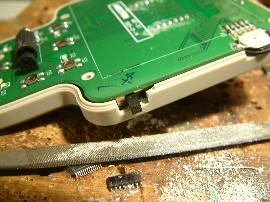

  安装硬件开关,

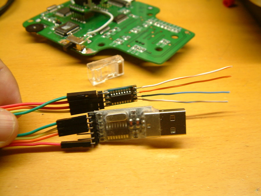

   接下来制作下载线,因为高手要用到RS232通讯,所以原机的MAX232并没有拆掉,在这里下载线上接了一个RS232的模块,大致应该是USB-TTL-RS232-TTL

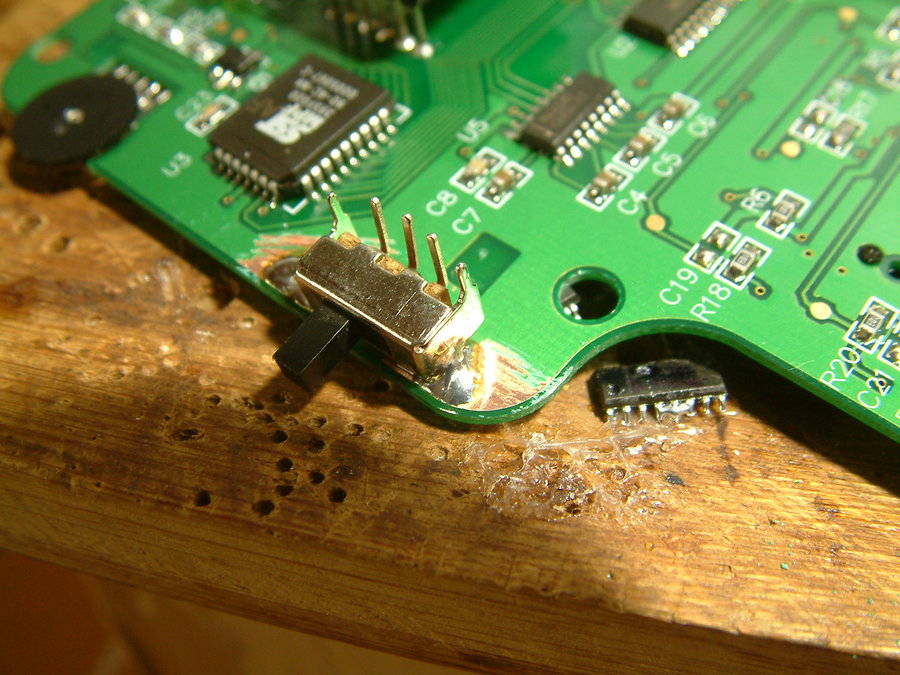

   完成后再拆掉原机的ROM焊接上18B20
[a
DSCF0054.JPG ttachimg]301448[/attachimg]

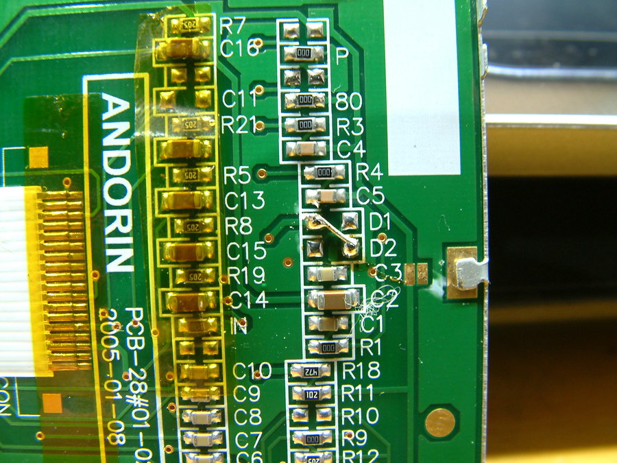

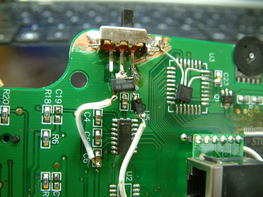

    接上开关后再接上3.3V的稳压IC
  屏幕上去掉两个串联的二极管,这两个二极管用来降压,原屏用的是5V,去掉后短接可以直接用3.3V

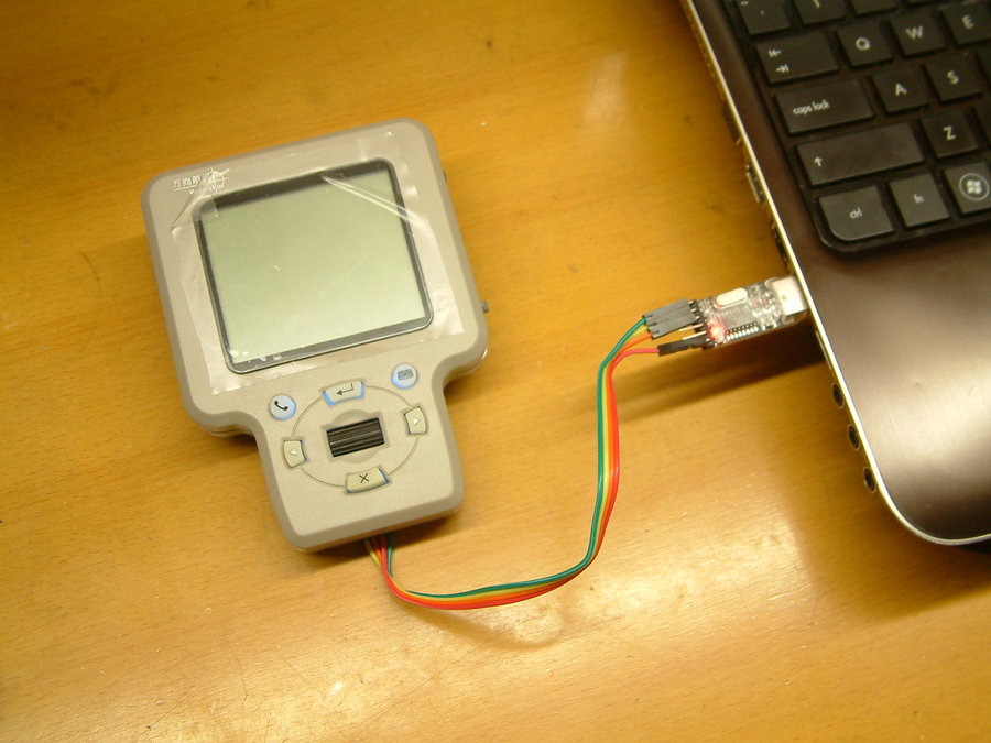

  下载程序
  这是完成的样子
  可以看见电流消耗

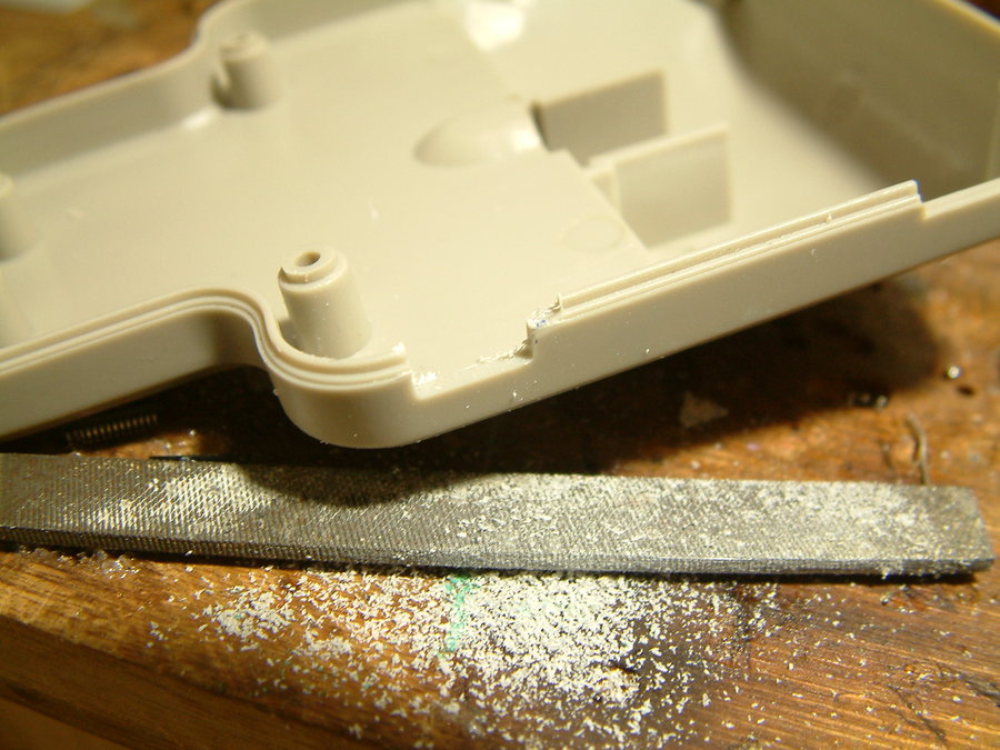

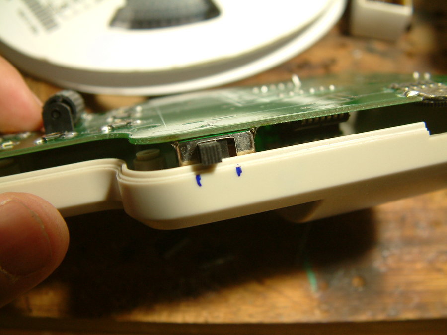

 楼主| 发表于 2015-11-25 22:32 | 显示全部楼层
接昨天的继续发
接楼上
   下载小板消耗的电流
      上几张原机拆机图片和高手调试的图片

发表于 2015-11-25 23:07 | 显示全部楼层
57mA!!
 楼主| 发表于 2015-11-25 23:22 | 显示全部楼层
这是还有背光灯和下载小板,以及MAX232等 总共的电流,还可以再降一些

原机是89S52,功能太少,所以才换MCU的
