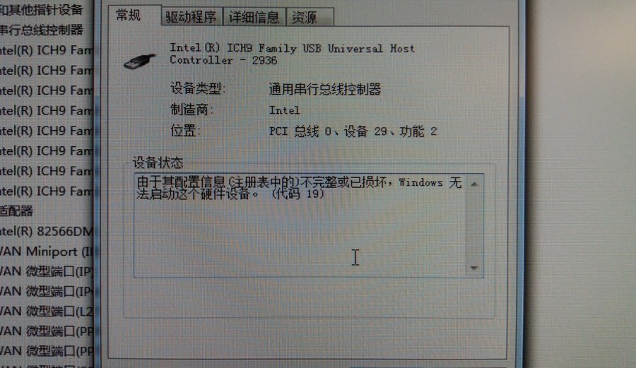

电脑USB口无效了,请教怎样能解决。最后使用“终极大法搞定”

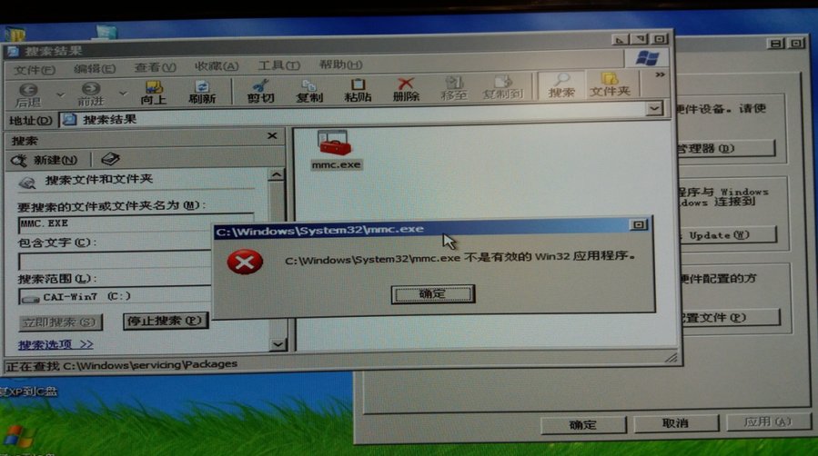

昨晚搞了一个晚上,晚饭都不吃,一直在忙,到11点了还是不行,最后备份文件“终极大法-重装系统”搞定。

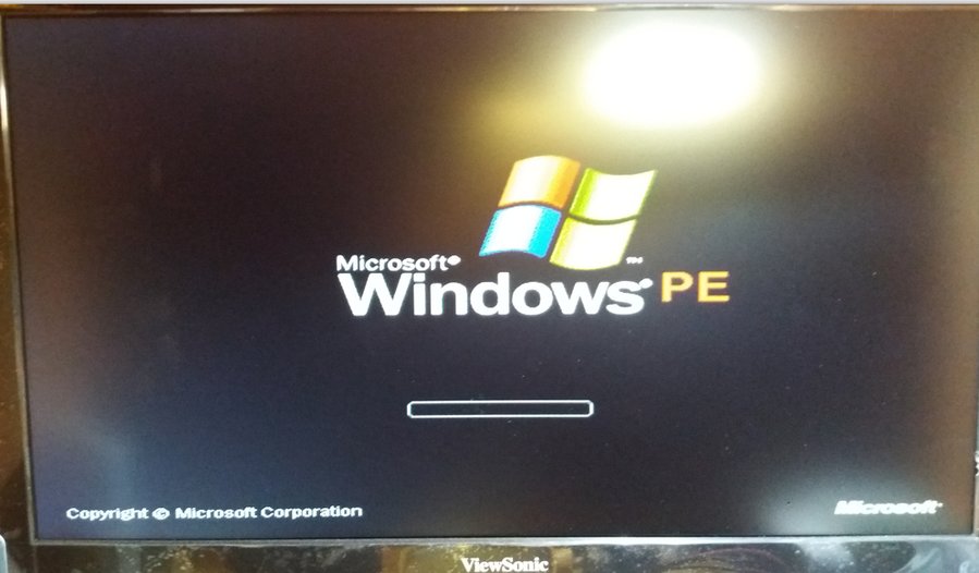

用光盘启动PE系统
用光盘启动PE系统
PE系统里键盘和鼠标都正常,说明不是硬件问题,这下放心了一些

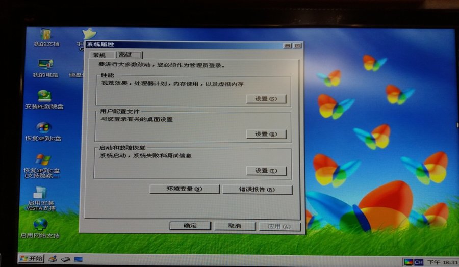

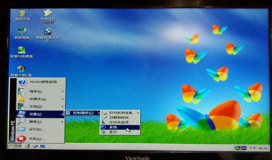

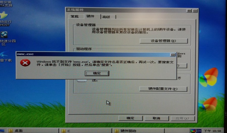

但PE没有设备管理器,怪事
但PE没有设备管理器,怪事
后来想着装个网卡驱动上网找驱动后出来了设备管理器了,但无法打开
查找文件也是无法打开,可能是系统不对打不开的吧

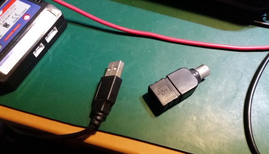

没办法只好翻箱倒柜找出来一个古懂,应该有二三十年了吧。

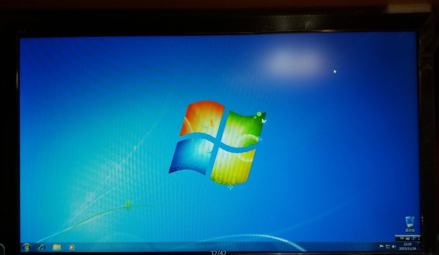

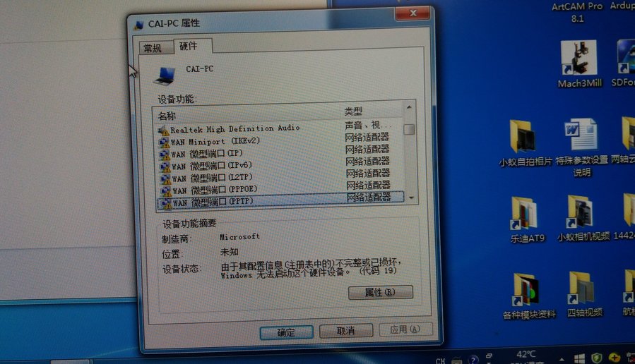

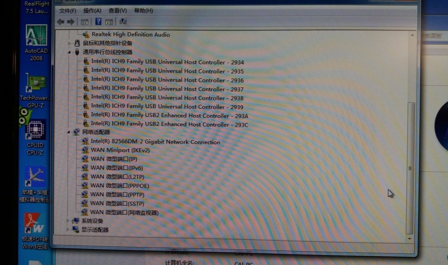

先插键盘,进win7能用了,里面驱动全是叹号
只有一个神器,后来换回鼠标好用点,把所有的驱动卸载了重启电脑还是全感叹号
最后看到说是注册表损坏了,
最后看到说是注册表损坏了,

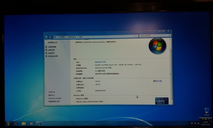

什么方法都用了都不行,最后只能用终极大法"重装系统”
久违的干净的桌面出来了
久违的干净的桌面出来了

这个PE太旧了..........下个win8PE吧

这个是一光盘带来的,我都没下过,

现在很少人用光盘了......都是用U盘的PE............去无忧下个吧      http://bbs.wuyou.net/forum.php

你的PE太老了点吧,而且这年头很少有人用光盘了,去upan.cc下个U盘之家U盘启动盘制作工具重做个吧!~
