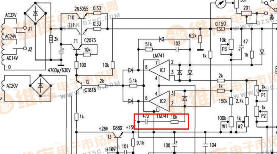

这个是经典的358可调电源电路, 请问红圈中的两个反馈元件作用是什么? 网上有的图是并联 有的是串联。

经验来看是交流负反馈回路
发表于 2015-11-27 19:39 | 显示全部楼层
确定放大倍数?电容是隔直的?

看了好多电路 有的是阻容串联 有的是并联,有的不用,

RC吸收

为了稳定抗干扰用?冗余处理电路?

我的山寨理解:
串联:输出变化的瞬间,来点负反馈;不变啦就不反馈。
并联:输出变化的瞬间,来点大的负反馈;不变啦,就是电阻在那里给一个固定的反馈值。
