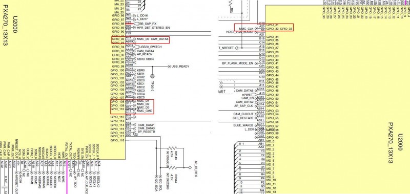

有没有精通手机维修的朋友
发表于 2010-11-1 21:44 | 显示全部楼层
红色方框是内存卡和CPU的数据接口,和8楼的电路图连接的。
 楼主| 发表于 2010-11-1 22:32 | 显示全部楼层
内存卡模式联接电脑无法找到可移动磁盘,但能识别硬件并自动驱动
发表于 2010-11-2 09:21 | 显示全部楼层
benli 发表于 2010-11-1 22:32 https://www.yleee.com.cn/images/common/back.gif
在手机上都识别不到内存卡,在USB模式是不会找到可移动磁盘的,能识别硬件并自动驱动是电脑和手机的CPU可以连接。FL2010相当于是一条河上的桥,连接内存卡和CPU的。
发表于 2010-11-2 09:25 | 显示全部楼层
如果没有FL2010更换,可以这样试试,将FL2010的A1  A2  A3  A4分别于C1  C2  C3  C4直接相连,如果能识别内存卡,就说明FL2010损坏了。
 楼主| 发表于 2010-11-2 19:20 | 显示全部楼层
在您标示FL2010的地方也就是卡座的上方只有一些阻容元件和三只代码7c的六脚贴片元件,请问FL2010是什么样的封装
发表于 2010-11-3 09:04 | 显示全部楼层
在您标示FL2010的地方也就是卡座的上方只有一些阻容元件和三只代码7c的六脚贴片元件,请问FL2010是什么样的 ...
benli 发表于 2010-11-2 19:20 https://www.yleee.com.cn/images/common/back.gif
我只是根据你的电路图分析的,要不你拍一张照片看看。
 楼主| 发表于 2010-11-3 14:10 | 显示全部楼层
zybzyb 发表于 2010-11-3 09:04 https://www.yleee.com.cn/images/common/back.gif
没有相机无法拍照,在moto.it168.com论坛E2专区看到也有丢失内存卡和找不倒内存卡的,我的以前是有时会出现内存卡丢失的现象,重启手机或重新插下内存卡就可以的,我拆开后就不知道为何无法找到内存卡了
发表于 2010-11-3 16:35 | 显示全部楼层
没有相机无法拍照,在moto.it168.com论坛E2专区看到也有丢失内存卡和找不倒内存卡的,我的以前是有时 ...
benli 发表于 2010-11-3 14:10 https://www.yleee.com.cn/images/common/back.gif
按你说的也有可能是内存卡座接触不良引起的。
 楼主| 发表于 2010-11-3 21:58 | 显示全部楼层
原先也是怀疑卡座接触不良,纠正下触点后就变成了找不到内存卡了,郁闷。
