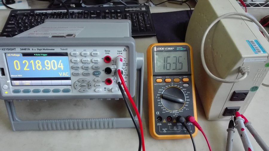

同样都是UPS,为什么有的变压器很小,有的却那么大?

额好吧,那我的安捷伦34461A应该能测吧,话说买了这么久都还没来得及细看说明书呢。。。

如果是高频的纯正弦波逆变器,电压就是正常的,你测170V说明逆变器不是纯正弦波。
对啊,看波形就知道不是正弦波,我给它起名叫凹凸波!~

麻烦问下,RUE RMS真有效值功能,是一旦带有就不可关闭?还是可自由开启关闭?
发表于 2015-11-29 10:15 | 显示全部楼层
4、为了证明通过变压器降压测量波形是可行的,连接到市电上测了下是可以的!~
哈哈,你的这句话是有问题的欧。有工频的变压器接高频的电源,波形可能会有很大的变化的,
发表于 2015-11-29 10:25 | 显示全部楼层
RUE RMS真有效值功能,频响要好很多。
是交流电变成直流的一种方法。一般数字万用表是运放加二极管的整流电路,频响比较低,且对非正弦波的测试出入比较大。
所以不可能打开或关闭吧,有就有,没有就没有。
还有ups和变频电源等等用高频变换的,有的万用表的交流档好象加了滤波电路,就可以测试了,否则,有时会很低,有时又会奇高!

多谢,等下用我的安捷伦34461A测下看看!~
发表于 2015-11-29 10:58 | 显示全部楼层
左边的是高频逆变成高压直流,再用开关管整成交流,这货我也有一个,开始我还以为它会像变频器一样通过调整方波的脉宽来模拟正弦交流呢,看来我想多了。
“4、为了证明通过变压器降压测量波形是可行的,连接到市电上测了下是可以的!~”——————通过变压器之后,波形必定发生变化,纯正弦波相位会差九十度左右,而方波——我也说不清楚。

左边的小变压器示波器测量也还是50Hz,没发现有多高频啊?

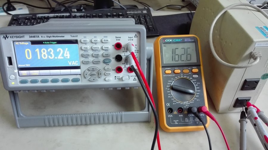

果然如此,就连选择不同的滤波器,出来的结果也各不相同。。。
选择>3Hz滤波器的测量结果:
选择>20Hz滤波器的测量结果:
选择>200Hz滤波器的测量结果:
发表于 2015-11-29 11:32 | 显示全部楼层
TRMS跟频响没直接关系吧。
TRMS测量过程应该是一个或几个周期内  电压平方的平均值再开方。
非TRMS的万用表没有平方再开方的过程,一般是测得的平均值再乘以一个系数来显示正弦波的有效值,碰上别的波形就不灵了。
工频变压器那个UPS,带载和空载的波形应该差别很大。
