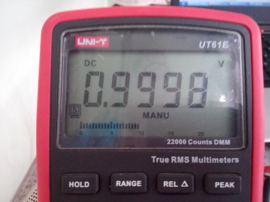

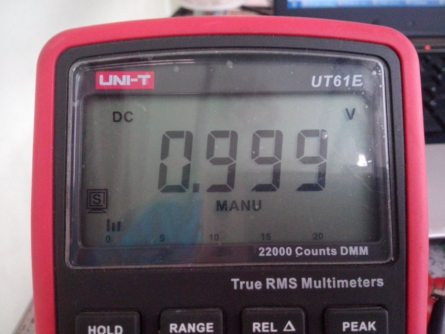

只换了积分电容,没想到电压各挡线性出乎意料的好,除了2.2V档偶尔(约十几秒)在0.9999和0.9998变化一下,其余尾数都不跳动。
这是测量1VDC的情况:
2.2V档位
22v档位
220v档位
最大电压档位
更换的积分电容情况是:CBB,1KHz0.6V情况下,串联等效电阻200毫欧姆,并联等效电阻2M+欧姆,D值约0.0003。
原来的积分电容情况是:CBB,S电阻约3欧姆,P电阻约30K+,D值约为0.0068。

发表于 2015-11-29 22:02 来自手机 | 显示全部楼层
虽然我没看到电容,但是我猜,原机电容d值能到0.0068,应该是小体积的63v或者100v电容了。新换的体积应该大了很多
 楼主| 发表于 2015-11-29 22:06 | 显示全部楼层
itour 发表于 2015-11-29 21:20
这也可以啊  貌似有我也有这个表  比fluke17B咋样?
除了就测量个直流电压,别的复杂测量环境没有试过,感觉比17B快,特别是那个模拟显示条,显示非常快,测量约40Hz(±0.5V,VPP1V)的方波,模拟条可以看到正确的幅度,当然数字显示出幅度是不可能的了,基本上就是个信号电压的平均值(正负几十个毫伏)。
 楼主| 发表于 2015-11-29 22:08 | 显示全部楼层
wangke2010 发表于 2015-11-29 22:02
虽然我没看到电容,但是我猜,原机电容d值能到0.0068,应该是小体积的63v或者100v电容了。新换的体积应该大 ...
非常正确,我买了一堆安规X电容,挑了一些出来
