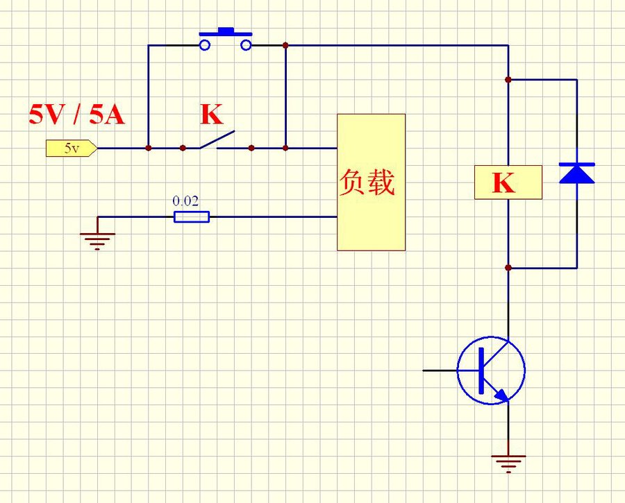

想做这么个电流检测电路,采样电阻电流小于50ma的时候继电器自动断开。又不想用运放,有什么方法能实现吗?
对于各位高手而言电路应该不难,想了半天想不出来,
希望能给画个图。
本来想直接并上继电器,因为继电器的电流本身就几十毫安,但是又怕不稳定。不知道用光耦行不行?
发表于 2015-11-29 23:31 | 显示全部楼层
5A电流太大了。
要是三极管Ibe能够长时间承受5A电流,而50mA的精度要求又不是很高的话,说不定可以这样做:
断电电流约为0.7/R,取样电阻取22~24欧左右。

发表于 2015-11-30 09:58 | 显示全部楼层
50mA?不想用运放就电流保持继电器吧,用普通继电器改,加电流线圈

电流超过50mA后,三极管导通,大部分电流由三极管的发射结分流了。
假设三极管be结通过5A电流时压降为1.2V,那取样电阻和三极管BE总功耗为1.2V*5A=6W。
我想到另一个办法,用单向可控硅,这样连继电器和取样电阻也省了。
G极接到按钮开关后面。开关按下的时候触发导通,然后就一直保持导通了。当电流小于维持电流后可控硅自动断开。
但不知道能不能找到维持电流为50mA的可控硅。

按照你图中的参数,不用运放很难做。
0.02欧的检流电阻,电流低于50mA意味着加到运放输入端的电压低于1mV,即使用运放,也得用单电源精密运放,常见的LM358都不行。

我的初衷是做一个充电自动断电电路,
越简单越好,从各个论坛学习也看过一些简单的电路,搭起来效果不怎么样。
如果您方便的话烦劳您用最简单的电路画一个5V充电自动断电电路,用5V继电器。想同时给4-5个负载充电,每个1A,所以总电流5A左右。
