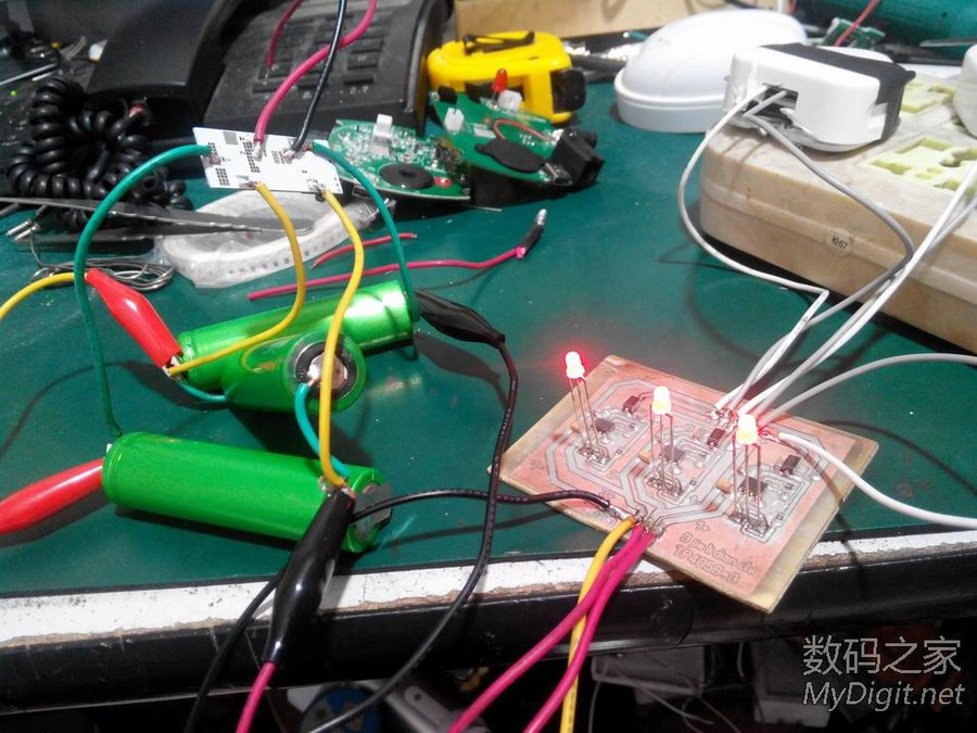

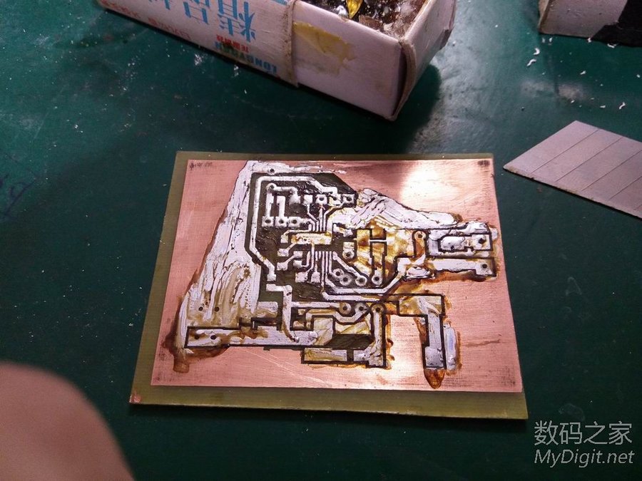

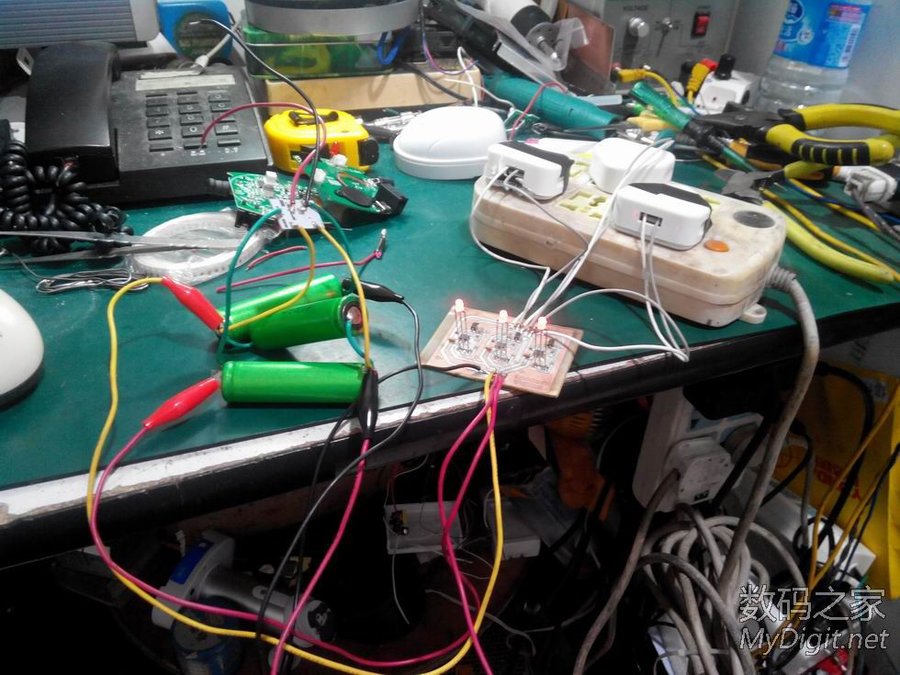

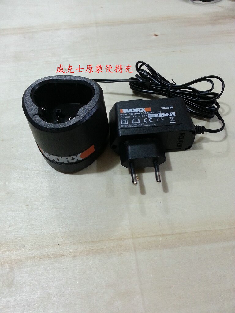

买了二手的充电钻,有电池,没有带充电器,二手的还贵,在淘宝DIY工具之家买了WORX的充电器,价格便宜,记得是35元左右,看看评价说有改造成功的,在数码支架找到了资料改造,严格按图纸接线,那个双联开关数码的朋友说必须是独立的双联开关,我就接了4根独立的线,通电是红灯,高兴了没一会,没充几秒就变绿灯了,短路老化端子到是可以充,但是电流太小,时间台长了,这款是3A充电的,就卖个普通的板子也要不少钱,何况还带电源,不知道哪里出问题了,有改造成功的朋友么?我自己感觉单片机的检测方法是根据插头的插入先后来检测的,先接电池主要的触点,再接入检测的部分,和u盘的原理有点类似。如果能改造成功,以后充12v电池速度不是飞快,而且保护电路齐全,至于是不是平衡充不是很重要。 11.jpg 22.jpg 33.jpg 44.jpg

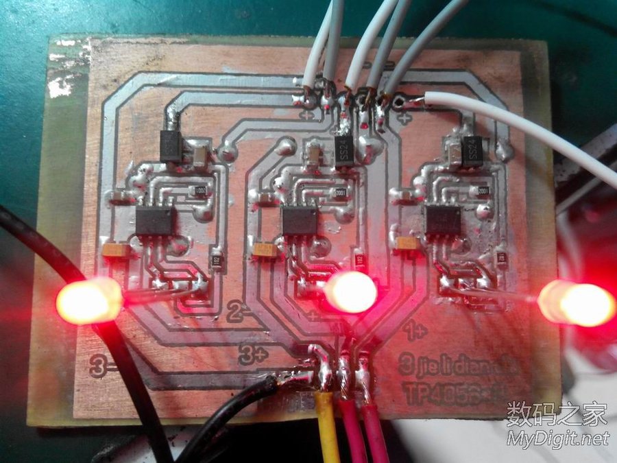

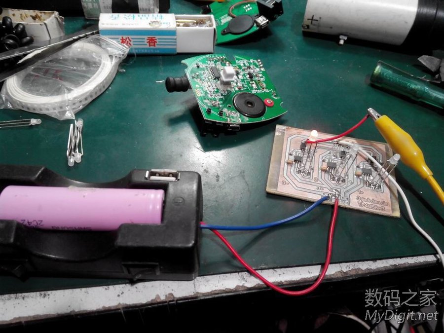

不买个专用芯片CN3703来制作。看我制作的。再不行看下面的图片。

我买了一个1.2A的,应该还是平衡冲,自己改了一下,冲米沃奇M12很爽
要大电流的
发表于 2015-12-2 09:55 | 显示全部楼层
这个芯片做的5A还不够吗?
 楼主| 发表于 2015-12-2 18:18 | 显示全部楼层
07@20 发表于 2015-12-2 09:55
这个芯片做的5A还不够吗?
问题是我已经买了worx的充电器,接口都改的差不多了

刚专门上淘宝看了看,现在卖28了,这个跟我买 的那个功能应该是一样的,只不是这个是快充,接口刚好跟米沃奇正负极相反。只是接口动动就好了,线路不用动任何东西。
我买 那个亏了,40块,在卖电池的老王那里买的。
