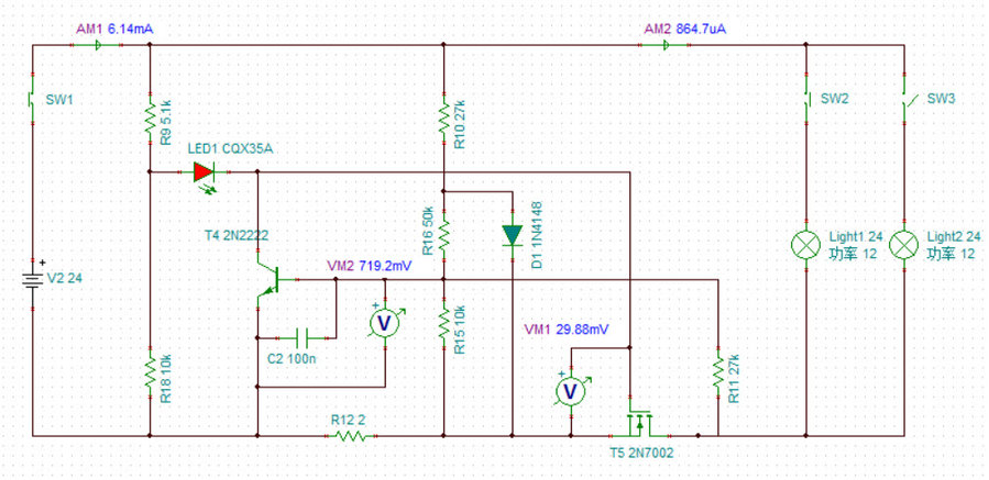

是我的仿真软件有问题?
搞了很久,居然没把三阿哥的电路仿真出来。
这是来自三阿哥经典帖子:https://www.yleee.com.cn/thread-21456-1-1.html
第32楼的原图,因为三阿哥没给出计算方式,所以我放了两个小灯泡作为负载,打算做一个1A保护的测试,发现有以下问题:
1、不知道如何整定那几个电阻值。像图中电路,SW2一合上,就保护了。
2、如果我要调整到500mA保护呢?
3、如果我要调整电压到12V,1A保护呢?4、这个过流保护,能否保护短路情况?
这到底怎么演算?

32楼电路并不是单纯的截止型过流保护电路,实际上他是在普通限流保护的基础上,增加了一点正反馈,实际效果就是先是限流保护,此时并不是马上截止,只要电流降低还可恢复正常导通状态。当电流继续增大后,才会进入截止状态,此时电路会一直保持在截止状态,断开电源后才恢复。

上图是一个12V可调限流保护电路,调整VR1就可以设定动作电流。
