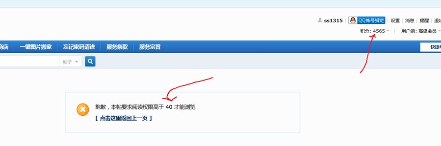

  俺一开始还能看啊,难道老王几分钟后设了门限?
发表于 2015-12-5 23:15 来自手机 | 显示全部楼层
怕客户认为发出来是取笑他,所以设置了权限,已经重新改了。
