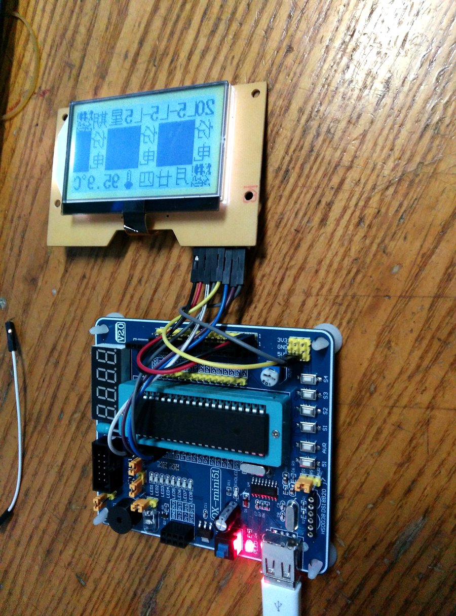

[51单片机] 大家帮我看看这是什么单片机,百度没有!~~

STC的单片机。LE表示它是3.3V单片机。5424这个型号我在STC的选型表里还真查不到,不过反正他肯定是51单片机没错。
发表于 2015-12-6 18:19 | 显示全部楼层
STC12LE5424AD按照STC的规则,应当是3.3V24kROM带ADC的单片机,STC的寄存器基本上可以通用

谢谢,找到了。贴出来让大家分享!

这是51核的单片机,编程和51 一样
 楼主| 发表于 2015-12-22 08:18 | 显示全部楼层
用这个上万年历,加ds1302,串口屏,估计空间可以做的很小
 楼主| 发表于 2015-12-22 08:41 | 显示全部楼层
这个可以用https://www.yleee.com.cn/forum.php?mod=viewthread&tid=16063
建议使用write_eep.hex 晶振随便,stc89c52rc就可以,电源5v屏也没问题
这个直接点亮stc89c52rc 晶振用11.0592mhz  12mhz   22.1184mhz都实验过,都能够成功显示,不过因为玻璃的安装方式,所以显示是镜像的,修改代码就可以的。
引脚顺序原来的应该是
1 GND
2 RST ——复位
3 CLK —— 串行时钟线
4 DC  —— 数据/指令选择
5 LED+
——背光正极建议接3.3v亮度合适,5v需要增加限流电阻
6 LED-
——背光负极
7 DIN —— 串行数据线
8 CE  —— 片选
9 VDD
—— 电源供电3.3v比较稳妥(5v也没事)
10 GND
成功驱动,但是反的,。
