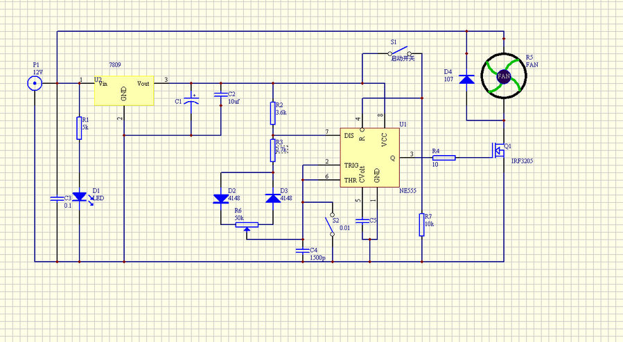

直驱的波形好像不是太好

有3205的话,应该是MOS驱动不足没有全开,因为你电源进来加了7809,直接12V供555或者换个开门电压更低的MOS试试
又:仔细看了下图,你的MOS的G-S之间没加泄放电阻啊,并个10K电阻看看

555 低电瓶时候灌电流不是挺大吗? 还要另外加加泄放电阻? G脚上的电阻才10欧,应该不会影响泄放吧,
 楼主| 发表于 2015-12-8 09:09 来自手机 | 显示全部楼层
3205用5v驱动足以开启。问题还是出在直驱上。示波器看看就明白了。波形肯定没图腾的好。

楼主你的也没用推挽电路吧?

看楼顶的图,电位器旁边阴影里两个三极管,就是搭成图腾柱的吧

还真是, 我找了三遍都没看见, 老眼昏花啊
