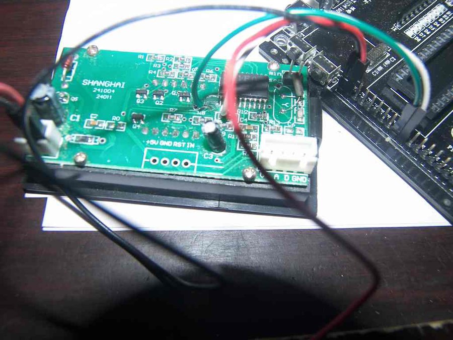

东西是之前弄的,弄完想做东西,但是不知道做什么

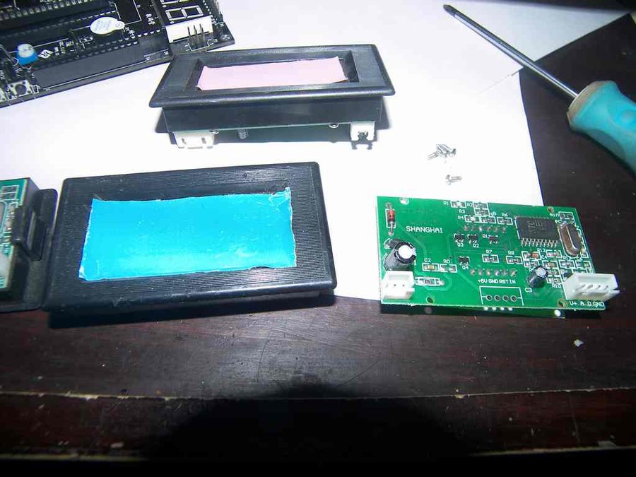

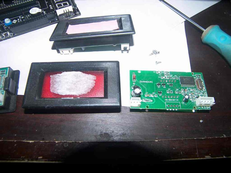

讨厌的是表面有贴纸,不过这个好弄,把贴纸弄掉,怕不好看,反过来就行了!不过弄干净也容易

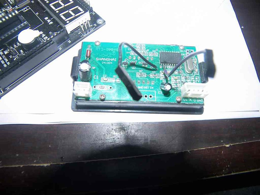

表头原功能就是计数器,可以直接使用,简单,不过自己可以重新写程序(要飞2根线,图上有)
然后单片机是STC11F02,晶振6M,LED是4位一体的
测试半天,写了个测试程序,改装应该不错
有接线图!
东西弄了几箱,还有!
买这东西的可以找我要测试程序!测试程序只是完成基本功能,完整的功能自己研究了!
下载接线图!
下载接线图!

 楼主| 发表于 2015-12-8 00:17 | 显示全部楼层
iamusb 发表于 2015-12-8 00:16
这不是直接就单车里程计了?
差不多吧,反正能改的东西很多!
发表于 2015-12-8 08:01 | 显示全部楼层
要除掉贴纸,告诉你一招吧,某宝上9块9包邮的去胶喷剂,来一瓶就行,或者你要舍得,用WD-40也能擦得很干净,而且不伤塑料
发表于 2015-12-8 08:13 | 显示全部楼层
能改个电压电流表头就好了
发表于 2015-12-8 08:21 | 显示全部楼层
blueruby 发表于 2015-12-8 08:13
能改个电压电流表头就好了
不可能,不带AD,没法检测电压和电流。

 楼主| 发表于 2015-12-8 12:03 | 显示全部楼层
我爱电子 发表于 2015-12-8 11:43
能改成简单的频率表头不?比如1HZ-999HZ
没有啥改不了的,程序自己写就行了!
