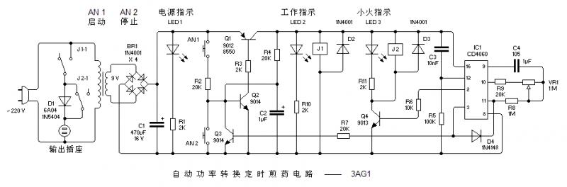

借地发图:自动功率转换定时煎药电路
http://ctwxdc.512j.com/viewthread.php?tid=43338
煎药壶快慢档的原理是,快档就是450W全功率,慢档串联个二极管,半功率加热。
楼主想用微波炉定时器,我看了下家里的微波炉,定时器最长定时是30分钟,达不到一小时。
 楼主| 发表于 2010-11-5 11:07 | 显示全部楼层
调节VR1,定时时间可以在几分钟到两小时之间变化,满足不同中药煎煮时间的需要,一般易挥发性中药5 ~ 10分钟,难溶解的中药要大于40分钟。
如果需要固定的定时时间,VR1可以换成一个合适的电阻。
 楼主| 发表于 2010-11-5 11:25 | 显示全部楼层
工作原理:
接通电源,按下启动按钮AN1,电子自锁开关导通,继电器J1吸合,煎药壶通电开始工作。
此时IC1通电瞬间清零,开始计数,继电器J2处于释放状态,短接D1,使煎药壶满功率工作。
当IC1的2脚(Q13)输出高电平,继电器J2开始吸合,二极管D1串联在煎药壶电路里,半功率工作。
IC1的3脚(Q14)输出高电平时,计数器停止计数,同时关闭电子开关,继电器全部释放,煎药壶停止加热。

这个延时时间怎么检测?
开一次,看时间长短?
我觉得用单片机更容易.
可以用固态继电器

这个延时时间怎么检测?
开一次,看时间长短?
我觉得用单片机更容易.
可以用固态继电器
yanjian 发表于 2010-11-8 09:30 https://www.yleee.com.cn/images/common/back.gif
    调整C4或R9的数值,VR1调到最小(零欧),使最小定时时间为5分钟。
然后根据需要,选择合适阻值的电位器VR1(知道了R9的值,很容易算出最大定时时间需要多大的电阻)。一般用500K就可以满足要求。
电位器要用线性的,所以刻度也是线性的,调整时间很方便。
单片机适合比较复杂的定时控制,简单的定时电路没有优势,而且成本高,操作不够方便。
 楼主| 发表于 2010-11-10 10:15 | 显示全部楼层
如果只是临时使用,可以找两个120分钟的风扇定时器,一个用来控制总的定时时间,另一个控制全功率加热时间。
机械的比电子的简单可靠,使用也方便。
