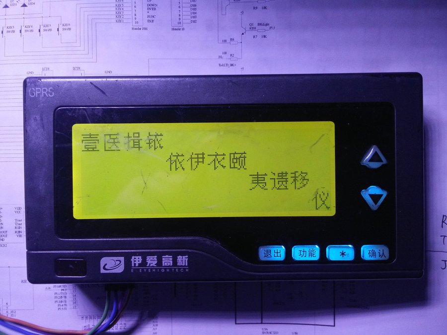

IMG20160102232418.jpg 内部字库测试,纪念一下。
;  在汉字的区位码中,高两位为区号,低两位为位号。
;  在区位码中,01-09区为682个特殊字符,16~87区为汉字区,包含6763个汉字 。
;  其中16-55区为一级汉字(3755个最常用的汉字,按拼音字母的次序排列),
;  56-87区为二级汉字(3008个汉字,按部首次序排列)。
;  GB2312构成一个二维平面,分成94行和94列,行号成为区号,列号成为位号。
ADDR = (区码*94+位码+1)*32
区位码 = 内码 - A0A0
32K的RAM还没有测试。
