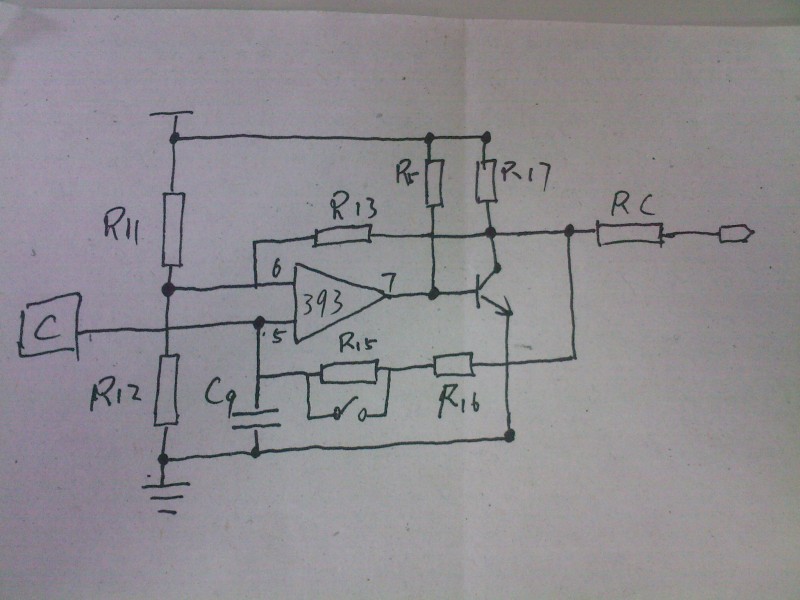

发表于 2010-11-6 08:23 | 显示全部楼层
原理图中  L-IN、C+-IN、 F-IN 分别是测什么的输入端呢?  SI   S2怎么操作呀!谢谢!
发表于 2010-11-6 16:26 | 显示全部楼层
L-IN与地为测电感的输入端
C-IN与地为测电容的输入端
F-IN与地为测频率的输入端
S2为切换档位量程开关(要用非自锁开关)
S1为测大小电容选择开关,小容量时断开,大容量时接通
即C1量程时断开,C2量程时接通,

发表于 2010-11-18 13:54 | 显示全部楼层
我照2楼的资料做了一个,但不太正常.通电显示:   Lx=1099511.  H  LC           Fx=               0Hz    LET
这时不能测量,按S2换不出电容档,能换出:  Fx=                  0Hz      LET.
这时程序问题吗?
求能正常使用的程序,非常感谢!!
发表于 2010-11-19 19:01 | 显示全部楼层
原因找到了,是原理图错了,按照2楼chillmax的PDF原理图改了C9后正常了.
发表于 2010-11-19 20:58 | 显示全部楼层
二楼电路图、测量电容部分、哪个是正确的?PDF的还是JPG的?
