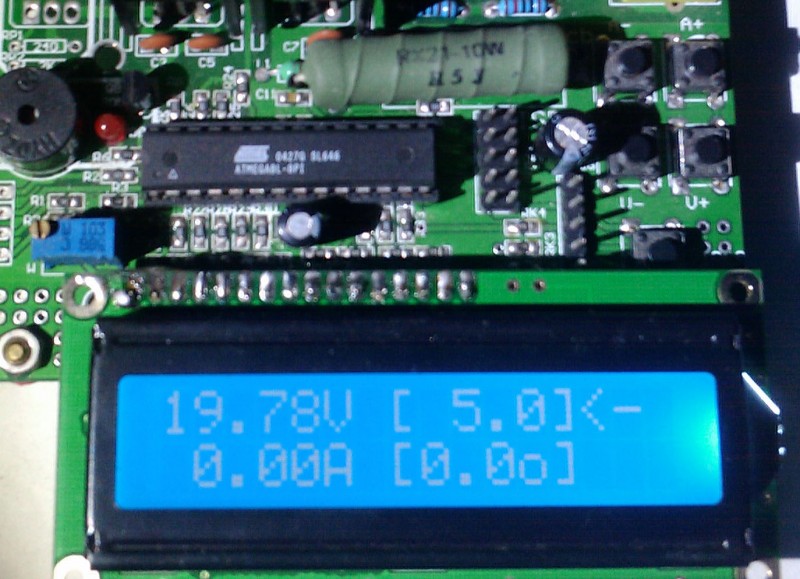

M8_R2R数控电源故障了,
故障现象:输出电压和电流都不受控制了。
按键操作反应:加减电压屏幕上可以调,显示是正常的。加减电流 屏幕数值动,但显示已经不是正常数字了,经常出个字母什么的(前边的0.0 不变 只变最后一位数)。
产生故障过程:
首先是发现电流不受控制了,调节电流的那块已经失效了,但检查输出电流还是正常的。
后来我想试试短接输出是不是能保护,结果电压也故障不受控制了,输出直接就是输入电压了。
折腾了一天实在折腾不好了,只好发帖求助下了。
PS:希望不是M8坏掉了,因为最后一个AVR ISP也坏掉了。这个板子上的ISP接口好像和通用的不一样。
发表于 2010-11-7 00:38 | 显示全部楼层
是的,这板子上的ISP接口是“冯版”接口,与STK500的排列不同。
发表于 2010-11-7 07:16 | 显示全部楼层
是不是电源调整管坏了?
