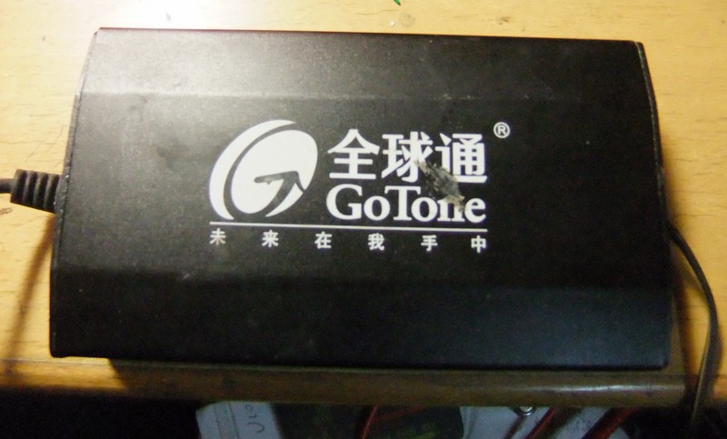

如题,看见壳子很不错啊就弄回来了,貌似是可调电源啊,但是不知道输入是多少啊,哪位大侠知道啊

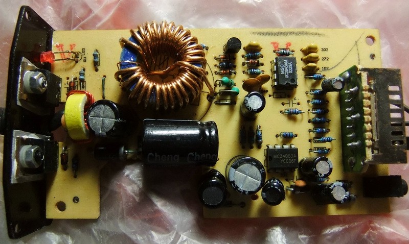

就是一个电源模块吧,看样子电流不小,输入电压可以看输入处的电解耐压,如果是16V的,估计输入在12V或以下,是25V的,输入可能在18V以下,如果是50V的,估计输入在36V以下

 楼主| 发表于 2010-11-7 23:52 | 显示全部楼层
回复 2# fat
    那个电解电容是25V的 那个最大的是35V的。
 楼主| 发表于 2010-11-8 00:27 | 显示全部楼层
好像坏了 输入5.5和7.3输出也差不多  8V以上是输出23V左右,调压的开关不起作用啦已经
发表于 2010-11-8 06:58 | 显示全部楼层

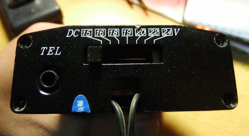

输入12伏,输出15~24伏。
升压模块。
楼主通电12伏试试,以前坛友组织过类似的套件。
发表于 2010-11-8 07:06 | 显示全部楼层
又仔细看了下,发现有2种用途,3843的是管输出15~24伏的可以带笔记本。
34063的那个,可能是降压5伏吧,给手机充电看那输出写的“TEL”

这种东西一般很大的可能性,就是车载电源。
