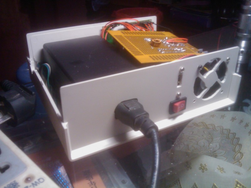

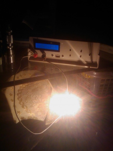

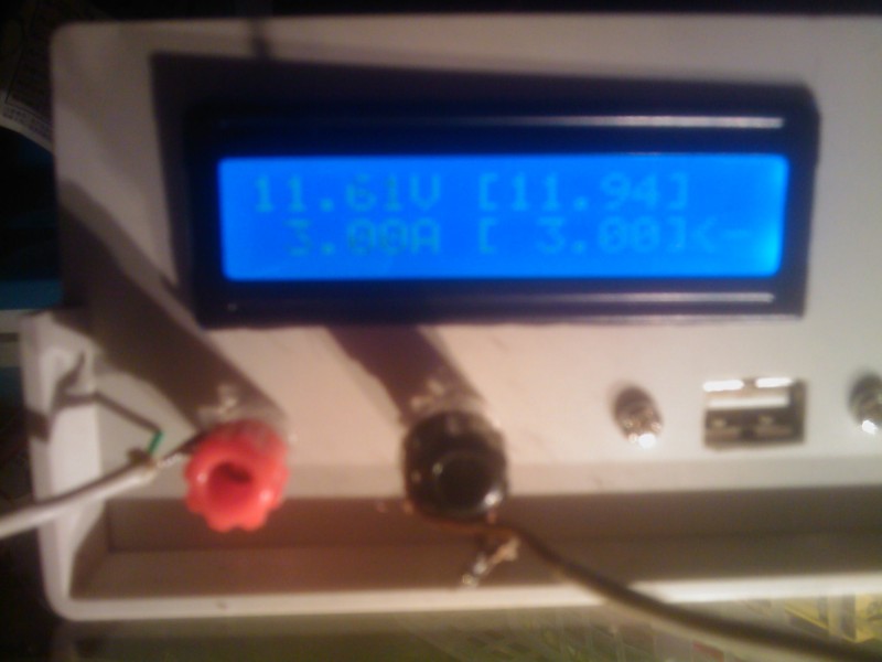

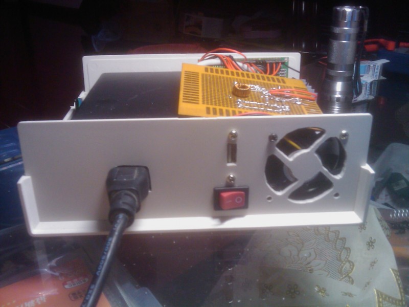

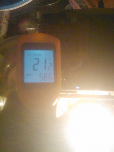

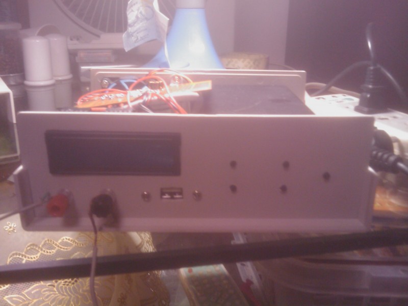

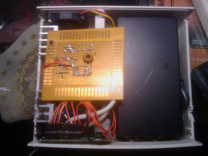

购买M8电源套件都一年多了,一直裸奔,这段时间有空,于是给其穿衣如下: IMAG0351.jpg IMAG0352.jpg 图中散热器为原本用在电子负载上用的,因QQ477791994 兄弟赠送了一块用于电子负载,故将其用在电源上,大小合适。KIC125跟随用万能板也是QQ477791994 兄弟赠送,一并表示感谢!万能板上那个小电感是自己用坏的节能灯上面的磁环绕制,故电流不能太大,3a工作时,温度一高即会出现不稳定现象。面板及背板添加俩USB接口,采用KIS3R33,供电理论电流3A。我测试的KIS3R33输入电压最高29V,并没损坏,但不敢使用,故用LM317先降低21V,再给白菜供电使用,然后7812,7805稳压给下级供电。白菜模块和LM317全部固定在散热片上。 IMAG0353.jpg IMAG0354.jpg 风扇装好后声音比较响(未用温控)以后可能取消或者降压运行,因平常用电流不会太大。 IMAG0355.jpg 带12v20w卤素灯二个(电流设置最大3A)测试。 IMAG0358.jpg 温度测试,在不开风扇时KIc125线圈温度最高曾测试到90℃。 无标题.jpg 用cad设计的面板图。

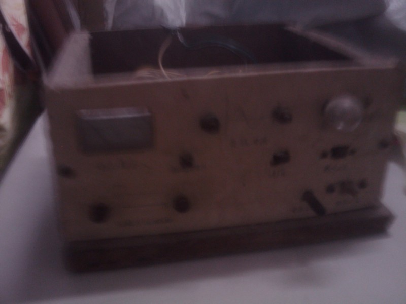

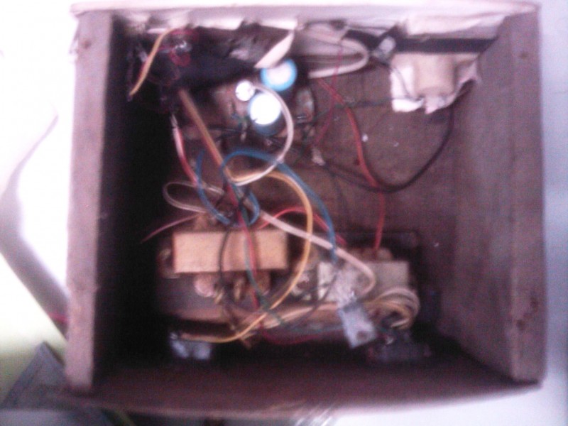

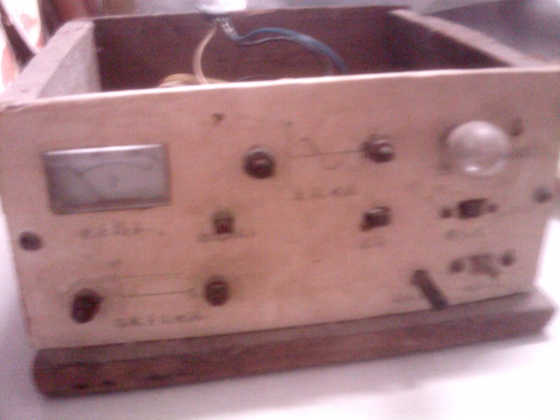

再看看以前做的电源,还是高中时做的,作个对比。嘻嘻: IMAG0349.jpg IMAG0350.jpg 采用LM317调压,电压表自己用220V稳压器上拆的改造的,那个灯泡是用来照明用滴,这个电源以前不懂,调压时偶尔接触不良电压上升烧过发光二极管。电源用俩变压器串联使用(反正那时候就瞎搞),电压调节范围1.25~18V。

发表于 2010-11-11 10:56 | 显示全部楼层
图片质量差点!!
 楼主| 发表于 2010-11-11 10:58 | 显示全部楼层
昨晚手机拍的,呵呵,谅解谅解。
