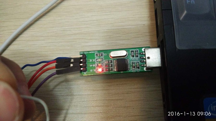

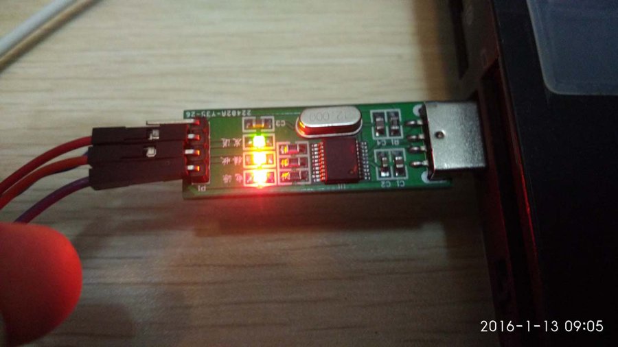

请教楼主,我用CH340转TTL写程序,连接转换器跟驱动板,地,rx,tx,三线后,转换器RX,TX,灯常亮,连接转换器跟驱动板的V后,转换器RX,TX灯灭,但是转换器电源灯亮着,且电脑设备内找不到CH340转换器,这会是什么问题?
另请问,我能否把板子发给你帮我调一下
手上短接的就是转换器的v跟驱动板的V
发表于 2016-1-14 13:06 | 显示全部楼层
两个小点,第一次犯这错误,不知道单片机是不是已经报废了
