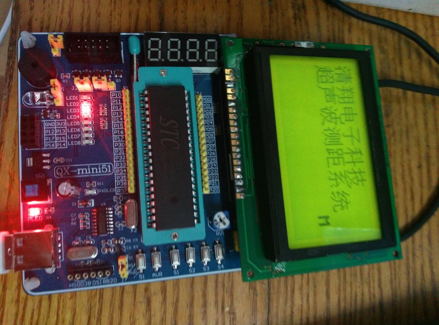

stc89c52,能驱动12864,3脚,18脚空。定义1 gnd  2 vcc 3nc 4 rs p07 5 rw p066 en p05 7 D0 p20~~~~ 14 D7 p27  15 psb p04 16 nc 17 rst p03 18 nc 19 vcc 20 gnd

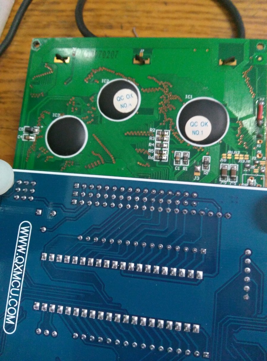

现在主要是用别人的改端口,12864就点不亮啊。不知什么原因。没加上啦电阻吗?

 楼主| 发表于 2015-12-23 16:31 | 显示全部楼层
原来这屏被限制为串口通信了。用串口的驱动正常显示,
