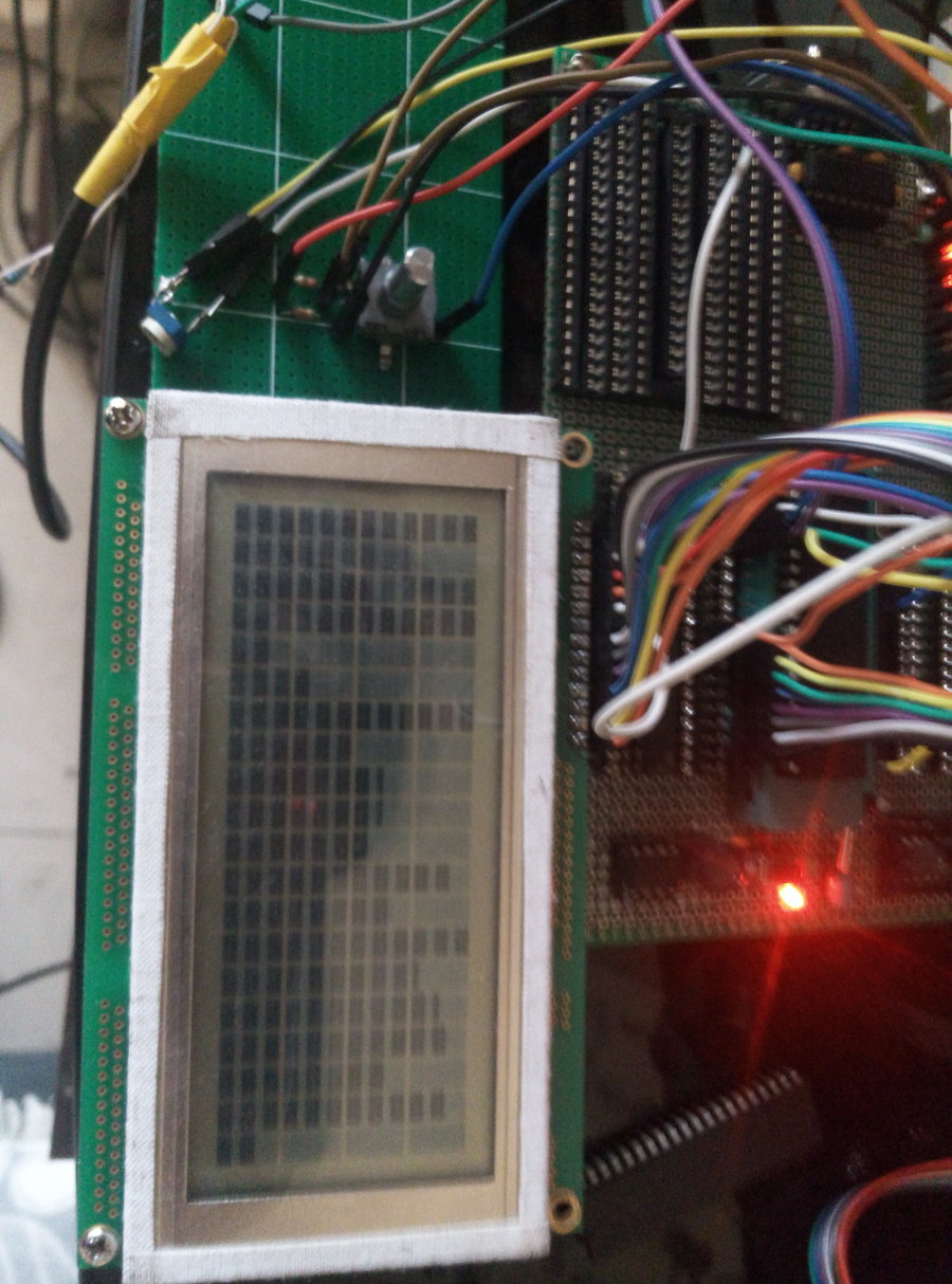

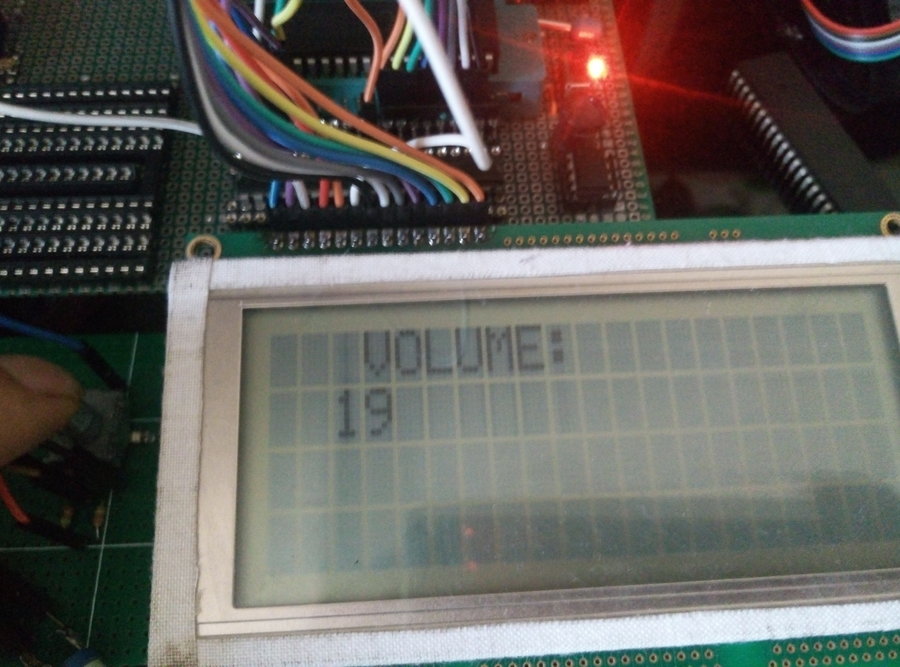

做了个功放控制器,可以完成7313音频控制,还可以在播放音乐时显示频谱。12c5a60s+sc7313+2004lcd .仿了几位大师的著作,再次谢谢了!不过还有点问题希望大家帮忙修正。(详情看main程序)我想让显示频谱时当有按键按下时结束频谱显示,处理按键程序,处理完按键程序延时5秒继续频谱显示。可是用delay()后按键及显示不灵敏。用定时器也不好使。主程序中用了2个while()用break;跳出,怎么能让两个程序互不干扰呢?
