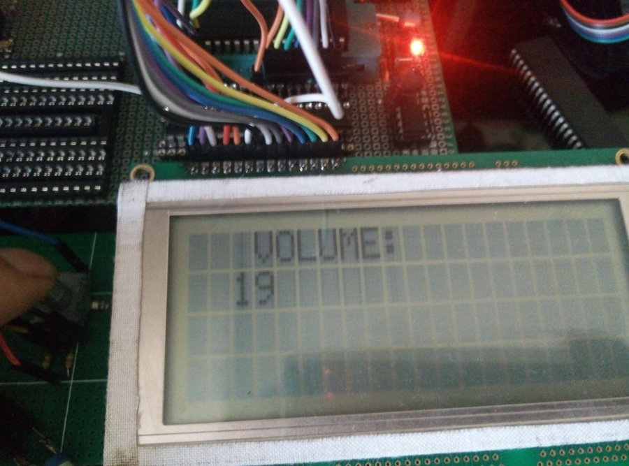

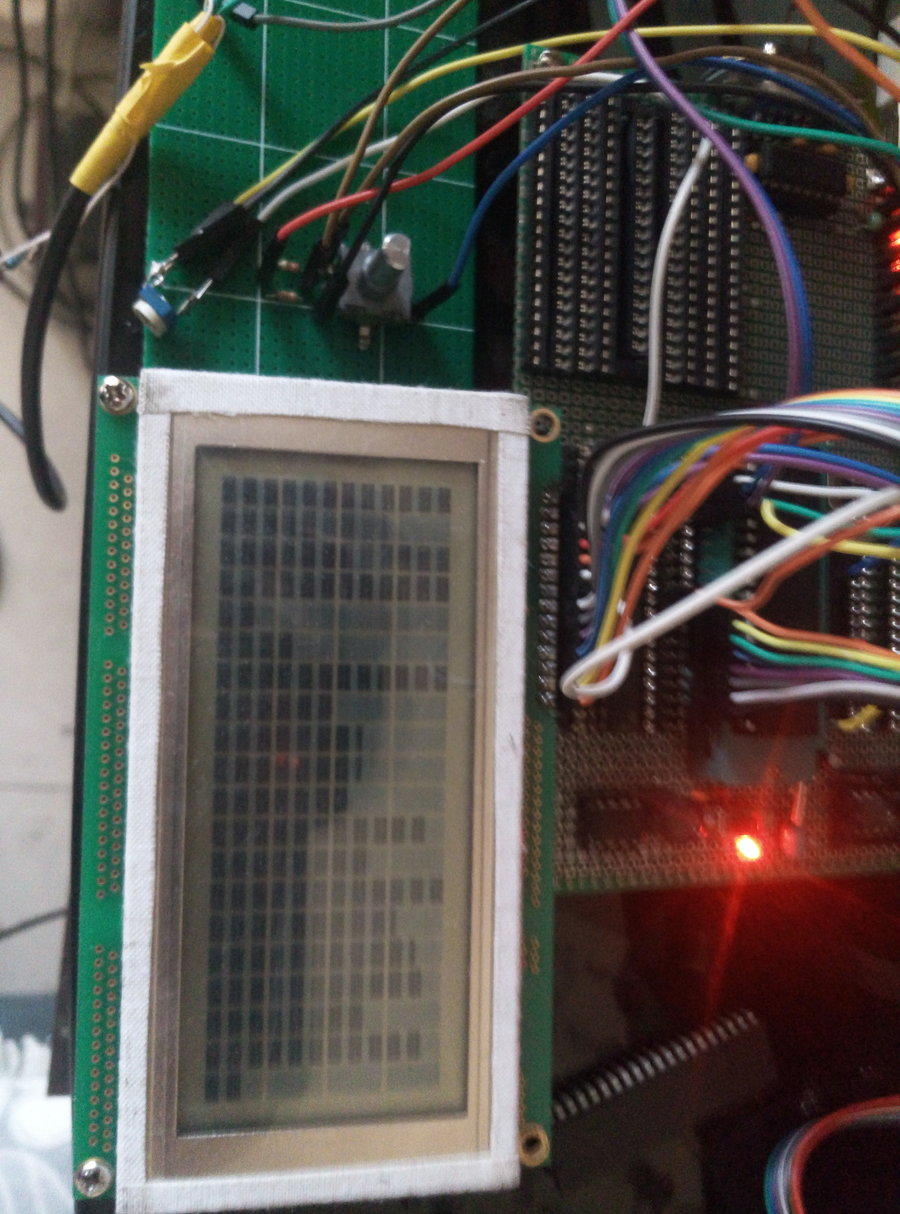

做了个功放控制器,可以完成7313音频控制,还可以在播放音乐时显示频谱。12c5a60s+sc7313+2004lcd .仿了几位大师的著作,再次谢谢了!不过还有点问题希望大家帮忙修正。(详情看main程序)我想让显示频谱时当有按键按下时结束频谱显示,处理按键程序,处理完按键程序延时5秒继续频谱显示。可是用delay()后按键及显示不灵敏。用定时器也不好使。主程序中用了2个while()用break;跳出,怎么能让两个程序互不干扰呢?

 楼主| 发表于 2015-12-14 10:45 | 显示全部楼层
这些都可以单独运行
这是频谱显示
这是频谱显示
这是7313调节
这是7313调节
 楼主| 发表于 2015-12-14 10:53 | 显示全部楼层
昨天研究了一下操作系统,只知其皮毛。其实我也很菜的。如果加入延时控制7313时就卡的很,要是不加延时按键一松就频谱显示了。上图我是一只按住拍的。
