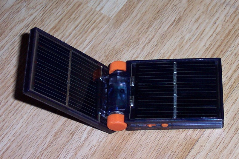

猜猜这是个神马玩意儿(答案在7楼,移动电源)
 楼主| 发表于 2010-11-12 21:18 | 显示全部楼层
 楼主| 发表于 2010-11-12 21:22 | 显示全部楼层
还加了这些片片是做什么的
happyfuying 发表于 2010-11-12 21:13
    最长的绿色PCB是1879充电控制板,USB接口和1879充电板中间的是1700升压板,USB接口和电源接口夹的是LM3914电量指示板。

是3片1800MA叠起来的吗?

是3片1800MA叠起来的吗?
巧克力 发表于 2010-11-12 22:58
    两片2450mAh的叠起来的.
发表于 2010-11-13 23:02 | 显示全部楼层
俺用的三片1800MA的,旧的,成本降了不少
