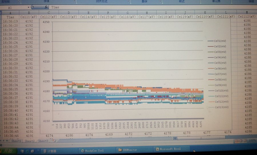

用的是以前剩下的13S保护板,芯片是OZ890(支持5~13串,0~5V)。黑壳内电池没有装保护板,只是把各个电池通过DB15引出来了。
均衡前相差20多mV,均衡后10mV以内(软件设置最小是9.6mV)
均衡后软件采集的数据:
效果还可以。

这个是大概55*85的样子吧,
只做均衡部分的话,尺寸估计一般的样子吧。

是跟OZ890芯片配套的软件

 楼主| 发表于 2015-12-15 10:39 | 显示全部楼层
iamusb 发表于 2015-12-15 02:35
我的14串的怎么办?
用这个OZ890的话,有两个方案:
1.用一个OZ890的板子,先均衡前面的13节。均衡结束,再均衡后13节。
2.用两个OZ890的板子,那就26串都没问题了。如果需要采集数据的话,两个板子间需要隔离通讯。
