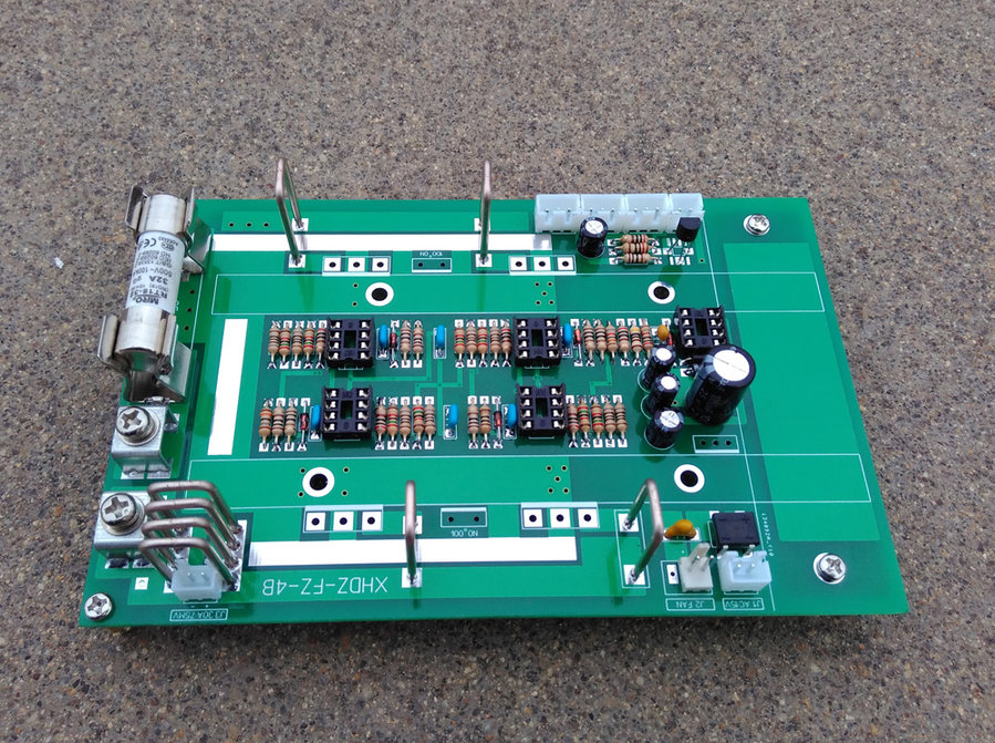

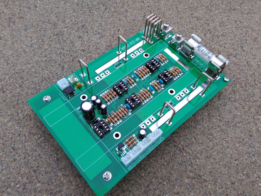

历时近10个月,耗费了不少心血,主要是细节的完善,期间几次更换方案,主要是散热布局的形式合理化,受限条件不可能天马行空去设计,做了大量分析测试,比如康铜猛铜的材料编号区别,实际温飘差异,热电势实际造成的影响及对应不同检流放大倍数精度综合分析,pcb铜箔载流温升造成影响,保险夹黄铜磷铜材质区别,过大电流能力,走线地电位的处理,
手头条件所限没有大电流精确检测设备,只有0.01标准电阻和hp5位半,设计目标30a,对于0.01标准电阻来说超标严重,实际电路也采用的一般器件,故已所配4位表头为参考,30a下最后位变化3个字内,即0.03a包含表头的稳定度,最初方案为外置分流器,但市面分流器质量一般,并且大电流下分流器温升不小,后续改为板子自带分流器,并处于风道内散热
高功率烤机测试,功率412w,冬天气温低,对散热有利,测试室温为15度左右,由于测试中不小心把温度探头烧毁,最高温没有数据,连续工作3小时100度温控开关并未动作,实际电路有2重温度保护,100度温控,和l7812的125度停止供电,电路停止工作,实际还要考虑装机箱后风道不通畅,夏天高温等因素,设计留有很大余量,长期高温大功率会严重降低器件寿命,对于diy爱好者一年也用不几次无所谓
