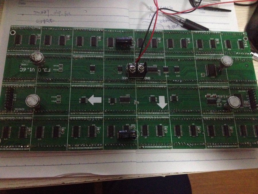

我的点阵屏是坛友那买的
点阵板
点阵板
  控制板是参考坛友@wzr200408 的,接口也和他的一样。在论坛下的其他的参考测试程序。引脚接口如下:
2.png   CPU是STC12C5A60S2的 晶振12M。接口是标准的08接口,为啥在测试程序中修改了IO口后,就是不亮呢?点阵是好的 用买的控制卡可以的。谢谢 谢谢
32X64test.zip (319.84 KB, 下载次数: 119)
发表于 2015-12-16 14:05 | 显示全部楼层
oe有高电平和低电平两种的。
 楼主| 发表于 2015-12-16 21:31 | 显示全部楼层
cxw0102 发表于 2015-12-16 14:05
oe有高电平和低电平两种的。
我的这个是 低电平亮的 ~~
发表于 2015-12-17 16:16 | 显示全部楼层
abcd都用一个口,比如p4或p0
 楼主| 发表于 2015-12-17 21:16 | 显示全部楼层
cxw0102 发表于 2015-12-17 16:16
abcd都用一个口,比如p4或p0
好的 试试看 谢谢啊~
发表于 2015-12-23 14:10 | 显示全部楼层
直接把oe接地或者电源正极实验一下,如果可以点亮的话,那应该是这个led单元板子输入端有上拉或下拉电阻,需要把单片机对应输出口设置成强推模式
 楼主| 发表于 2015-12-29 21:44 | 显示全部楼层
ysh711 发表于 2015-12-23 14:10
直接把oe接地或者电源正极实验一下,如果可以点亮的话,那应该是这个led单元板子输入端有上拉或下拉电阻, ...
感谢啊 换了一些IO口 测试正常了 正在玩呢 哈哈
