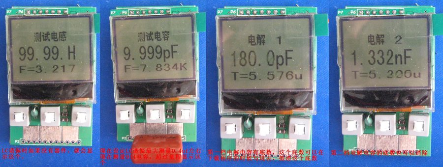

第一张,15pf的电容,跳动最严重的就是pf。
很容易就看到跳动了。而且偏小…………

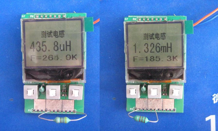

第三张,两个电感,电桥测试一个424uH,一个1.30mH
貌似数值偏大

老哥,这个测量小电容有跳动,我测量的时候老是跳。比如刚才的15pf,13.88,13.73,13.80,13.66,14.10好几个数一直跳,怕不能满足老哥的要求老哥确定试一下的话可以联系我
