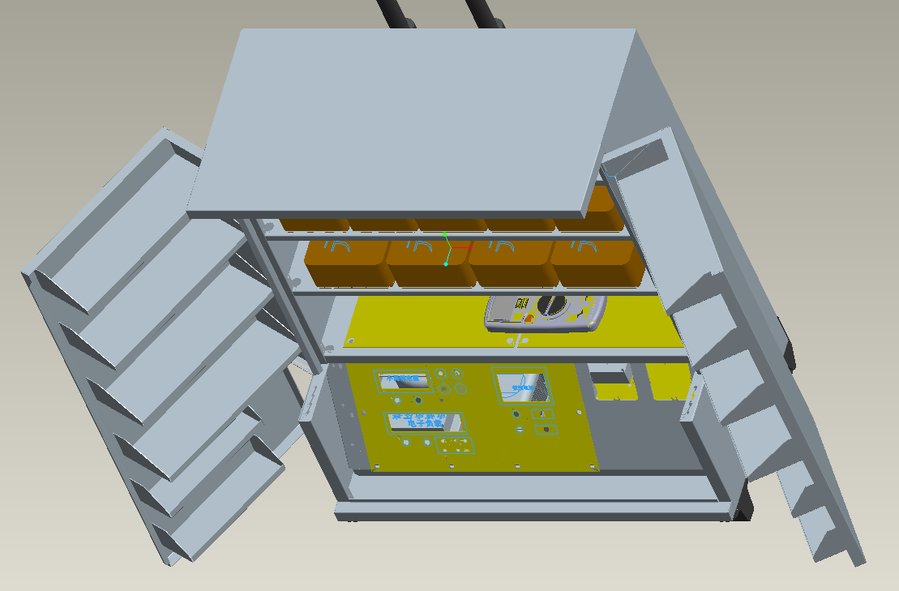

下面就在显摆下自个画的"DIY多功能工作台";计划全部1.2mm冷板做,外形尺寸600*325*700,做好后约35KG,价在380元左右(没有轮子与拉件等外购的),
