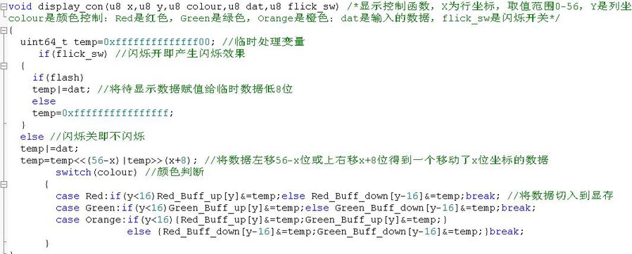

算了,不要说本人所有的程序都是收费,现在来个本人自己写的点阵LED控制函数,基于STM32。可以在任意坐标显示,显示任意颜色,还可以在任意地方产生闪烁效果,先来个图: XY.JPG
程序文件:
XY.txt (3.76 KB, 下载次数: 42, 售价: 5 人民币)
注意:本人这个程序是带字库的写法,如果你的控制板没有字库,程序应该做相应修改,另外,里面输入的东西当然事先要进行宏定义,例如红色为0x10等!

支持一下,没有怎么看懂你的程序

用上GUI就超级简单了

中国人就是这样,老是去用别人做好的东西,结果总是不会进步!你要这么说,你不用读书,要看字叫人家读给你听就好!
