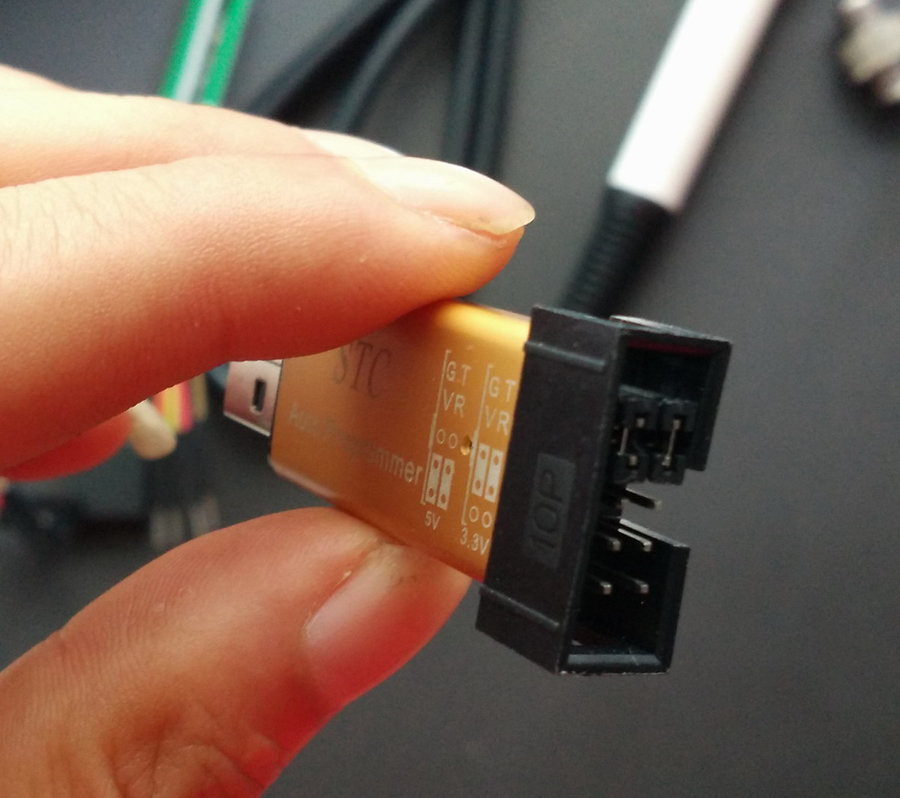

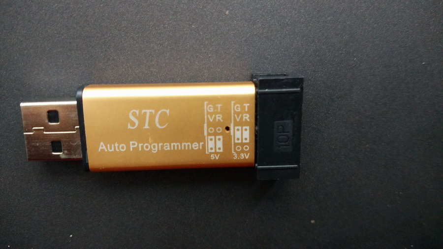

无意中得一很老版本的STC usb下载器,成色很新,插上电脑可以识别。可看了端口定义似乎不是太懂,淘宝上也搜不到这种老款,无资料支持,而且担心摸索实验搞短路。
侧面的定义不知所以然,尤其是侧面的跳线帽跟表示5V、3.3V似乎不对应(是不是外壳套反了?),但插在usb上电脑也能识别,拔掉跳线帽就不识别了。
如果不是涉及跳线的话,TTL几个脚还是容易“摸索”的。

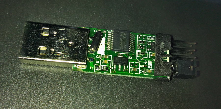

不行就打开看看不就知道了!USB那段一顶就开了!看看电路板用的什么芯片!连接到什么引脚!一般应该是TTL串口的!无非就是RXD TXD VCC GND

有可能套翻了, 最好还是拆开看看,电路板上也有标示,

貌似外壳套反了,根据标识,两个跳线帽插下面是5V芯片ISP、插上面是3V芯片ISP
G----负极      V-----正极     T-----发送       R------接受

貌似外壳套反了.
发表于 2015-12-17 21:44 | 显示全部楼层
对比了我手上的这个东西,就是铝壳套反了。
 楼主| 发表于 2015-12-17 23:35 来自手机 | 显示全部楼层
按二楼所说,确实很容易就顶开了。再插上电脑,发现绿色指示灯亮了,一对照壳子上的灯孔,果然原来套反了。短接TR,串口调试自发自收OK!

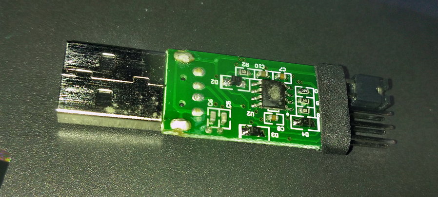

发表于 2015-12-18 17:29 | 显示全部楼层
啥芯片做得?
 楼主| 发表于 2015-12-18 17:43 | 显示全部楼层
一块是430T,一块被打磨了:
