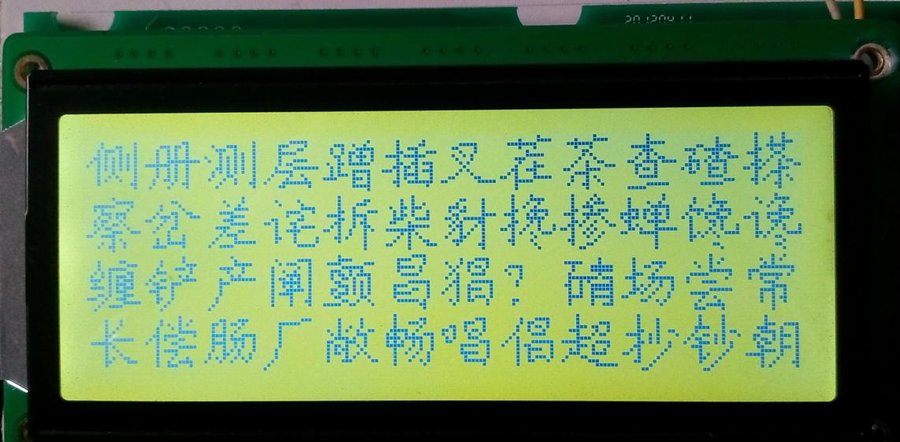

19264效果
19264效果
补一张显示效果,第三行的两个乱码是汉子编码位码的0xff和0x00处的两个空档,非程序异常,今天在FLASH中补了16点宋体字,显示效果不如这个
今天下午SPI 写判忙也栽了,小白有太多的无奈!
