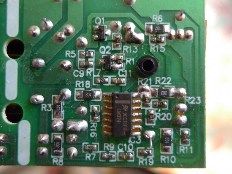

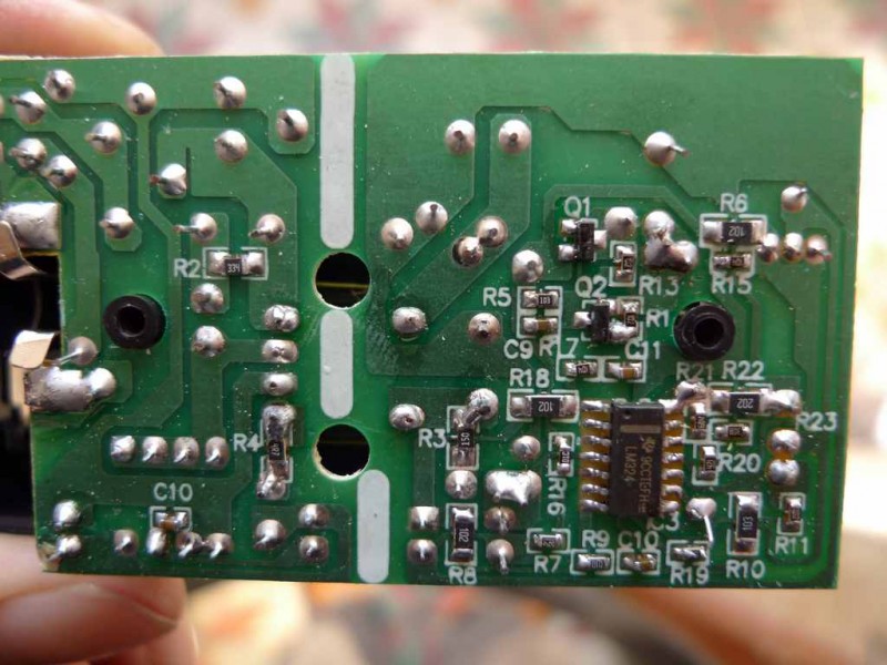

买手电配的,空载电压4.25V,是否高点?想调低点,改哪个电阻?
发表于 2010-11-13 14:35 | 显示全部楼层
4.2±0.05V,4.25V算正常的,做工还不错,不知道会不会随着温度飘来飘去。

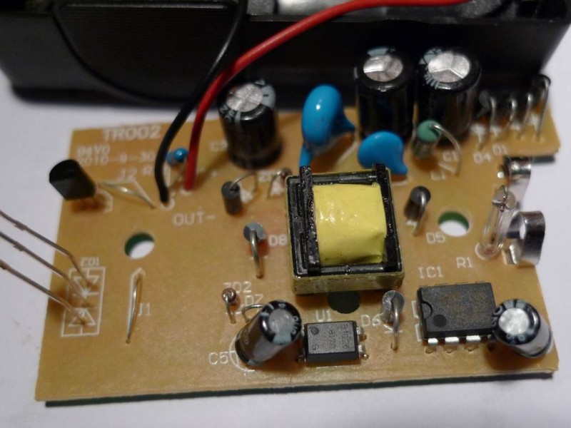

发表于 2010-11-13 18:28 | 显示全部楼层
正面来个图看看
 楼主| 发表于 2010-11-13 19:06 | 显示全部楼层

发表于 2010-11-14 11:46 | 显示全部楼层
这种充电器是以我以前卖的那种线充为模型山寨出来的,主电源IC为Viper12A
发表于 2010-11-14 21:46 | 显示全部楼层
与共阴极led在一列靠边的to92大概是TL431,你调整下中间脚对地电阻,或者改变红黑线间分压电阻
   不过正如snoopy8008所说,你手头表的误差可能已经测不准了
