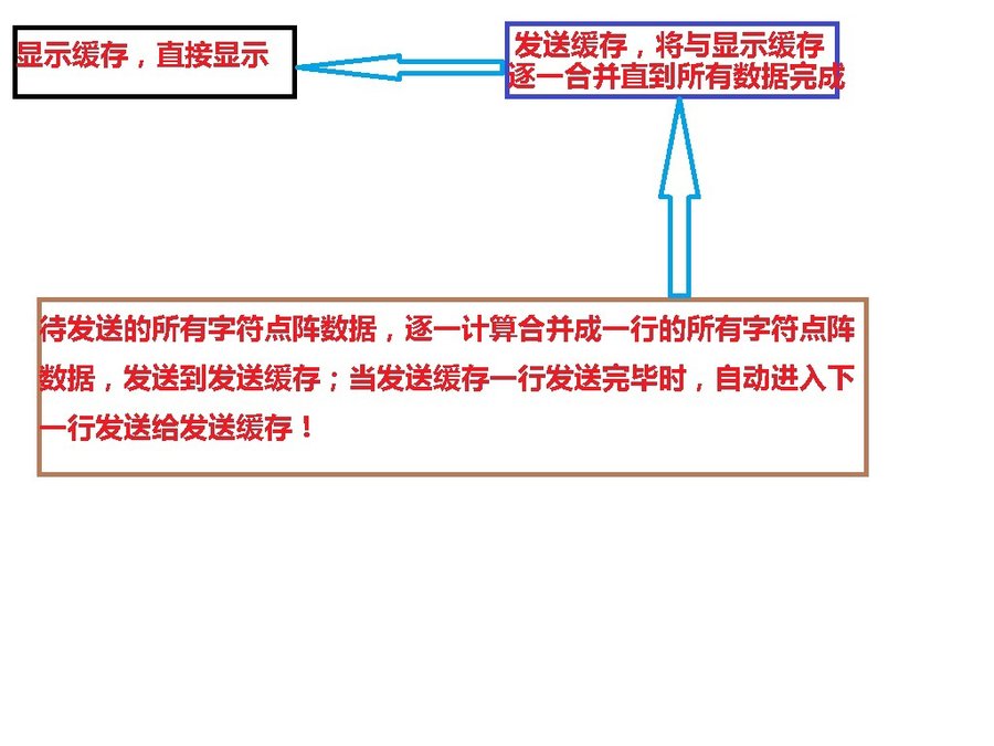

上面是本人的3264点阵万年历左移处理方框图,其实本人这个想法是从1602液晶显示器得到启发,1602的移动就是将待移动的数据写在显示RAM后面,然后逐一发到显示器。于是本人根据1602这个原因,在单片机开辟了三个内存区域,其中一个是显存,一个是移动发送缓存,一个是所有待处理的一行字符点阵缓存,这样,就完美解决了大屏幕LED的字符移动问题。本人的程序支持输入任意中英文字符,移动字符的多少可以任意设置,移动的结尾会自动重新从头开始移动。当然,如果你想要具体的程序,还是跟本人购买!
