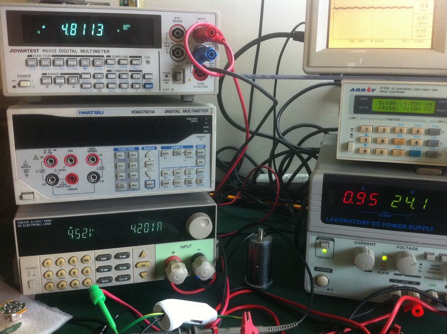

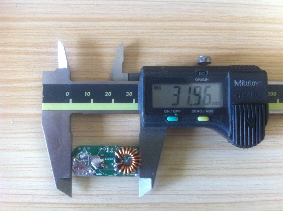

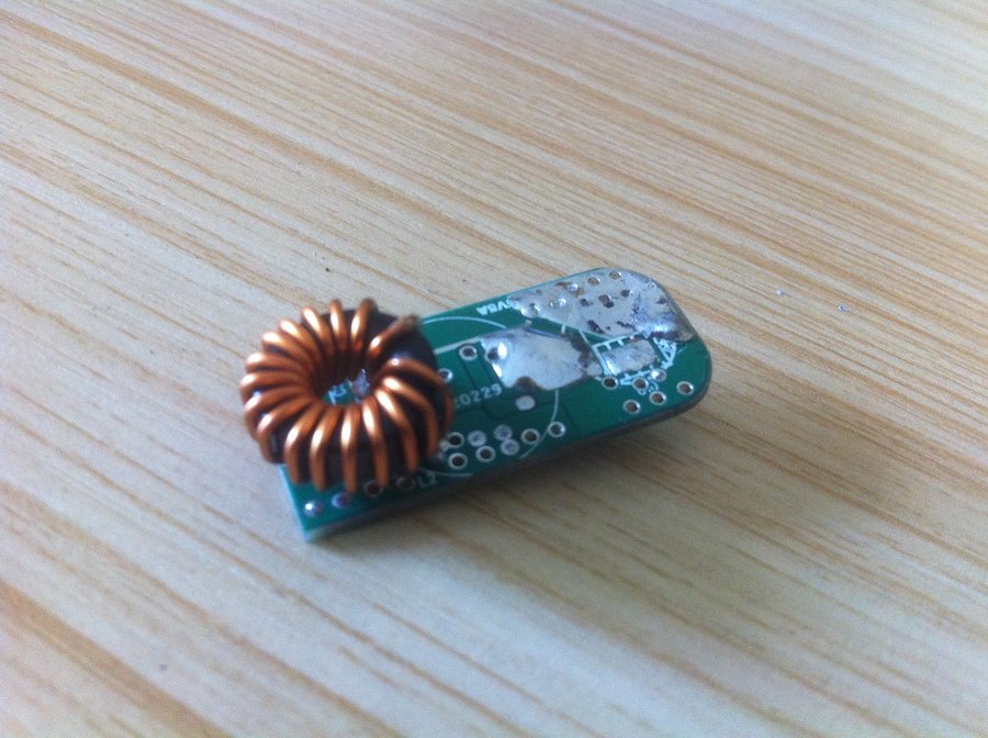

应市场所需,车充都要大电流,还要装进那个变态的小空间壳子里。用之前TSP6530做4.2A车充。
见图:
实际测试峰值电流在4.8A左右,坛友随评。

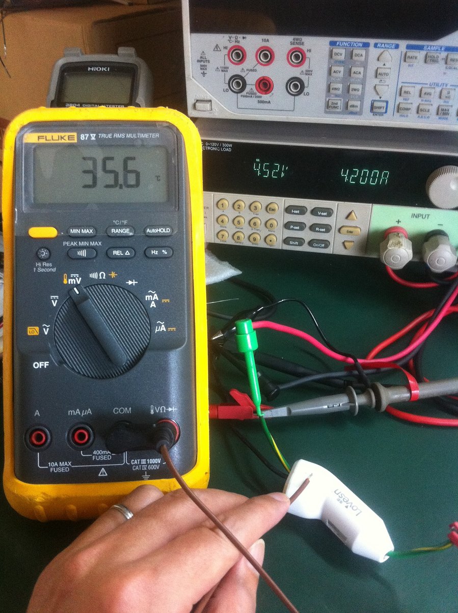

散热OK不
 楼主| 发表于 2015-12-22 21:16 | 显示全部楼层
有温度测试啊,外壳测试温度35度多
