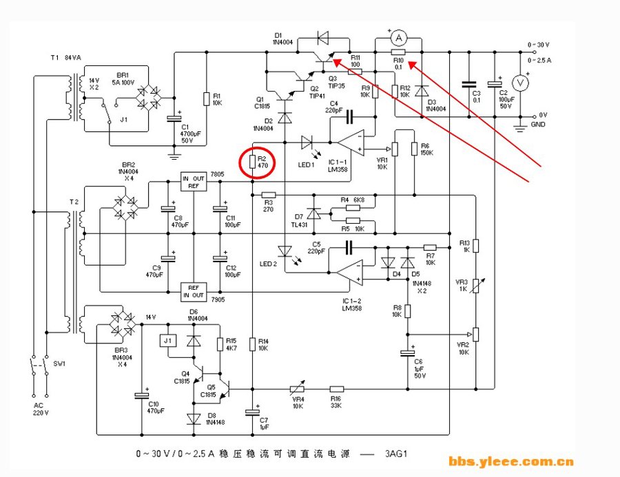

求教一下3阿哥:(晚辈水平不高,莫要怪我。)
1、功率管TIP35可以用什么管子替换。
2、如果多管并联,这样并联正确还是错误?如果错误应该怎样并联?
3、0.1R电阻如果换成0.02左右的电阻对精度有没有影响?(其他参数自己会调整)
4、把参数改为10A(R6改为30K)以后,调电流,超过5A,电流指示灯不亮,把圈中(R2)470欧减小后亮,
调电压,电压指示灯也不亮,把R13,1K调整到1.4K左右亮。(电压调到最高的时候。)
请问这样对电路有影响吗?
可代换的三极管很多,当初使用这个型号,是因为需要这个电路的人只有TIP35,其他类似参数的三级管都可以用。
正确
最小稳定电流会增大,精度降低。
请问这样对电路有影响吗?
这个电路是根据他手里的变压器和现有的零件定制的,只适合输出电流不大的情况,不适合大电流输出,调整管上的压降太大,效率会非常低,发热严重。
大电流输出时辅助电源的电压应该高一些,TIP41后面要增加一只推动管,用来驱动输出管。
你所说的问题就是驱动不足,性能无保证。
 楼主| 发表于 2015-12-20 14:16 | 显示全部楼层

看来真被我猜中了。望三阿哥改一下电路。适合大电流输出。输入输出压降我能控制到尽可能的低。

改这个电路太麻烦,你直接用小尚弟那个图就好了。
你参考下他的制作过程:
http://bbs.21ic.com/blog-552178-67559.html

请问能用TP122吗?

可以用TP122,使用达林顿管,可以省掉一级推动管,去掉TIP41。

我是怕老先生看不清所以画了一个简单的电路,我再发一张图您看一下,标记的电路到底起什么作用。
您说电路是恒流源,这个恒流源提供给哪部分呢
我实在不明白了,反复试了几次,发现去掉这个电路也没事。

非常感谢!捡了块板子上面有8个TP122正好能用!有时间做一个。
