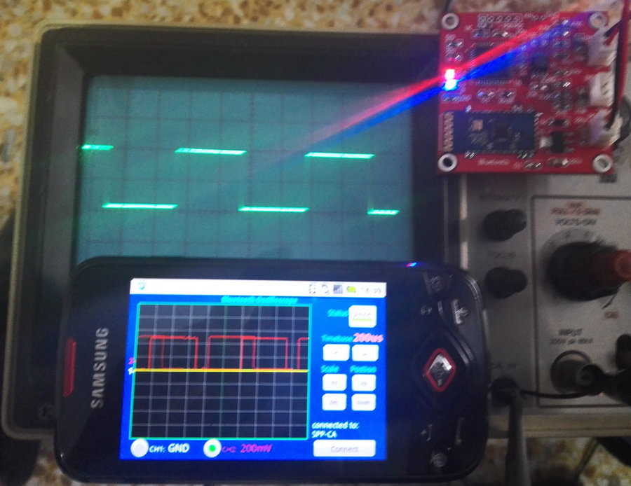

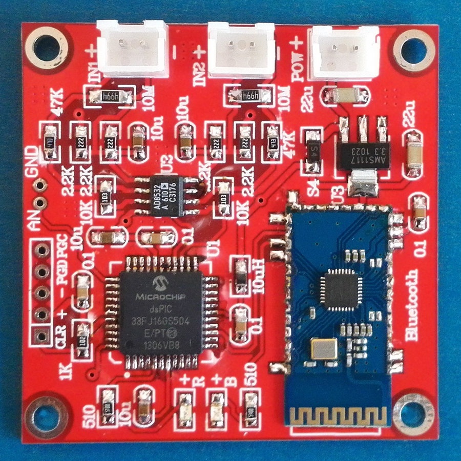

      参考网络上的原理图做的蓝牙示波器板,单片机为dsPIC33FJ16GS504,原电路使用的是TLV2372轨到轨输入输出运放,手头只有AD8532,先用这个代用一下,原来用的蓝牙模块价格昂贵,我换用了廉价的SPP-CA,115200波特率下还可以用,这是测试示波器自带的0.5V方波信号,跟示波器对比。(文末有相关资料下载)
      蓝牙使用一个蓝色0805LED做指示,未连接时蓝灯闪烁,连接后蓝灯常亮,因为SPP-CA默认波特率为9600,所以我在原来原理图的基础上作了修改,用单片机一管脚控制蓝牙的复位端口,最初使用的时候短接AN和GND,单片机发送“AT+BAUD8”将蓝牙的波特率改为115200,后续就不用管了(程序还没有修改,我的蓝牙模块是从以前用的板子上拆下来的,已经设定好波特率);单片机端有一个0805红色LED指示工作状态,发送数据时红灯将闪烁,断开连接时红灯会常亮。
这是用示波器自带的0.5V方波信号进行测试,视频正在上传,后面链接过来。

 楼主| 发表于 2015-12-21 15:28 | 显示全部楼层

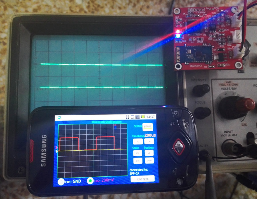

 楼主| 发表于 2015-12-21 15:38 | 显示全部楼层
这是测试我用ARDUINO板子发出的正弦波信号,跟示波器对比。
发表于 2015-12-21 16:01 | 显示全部楼层
我擦 这么吊  很牛比的样子   好想玩玩看
波形 锁不住??  一直跑 一直跑?
 楼主| 发表于 2015-12-21 16:09 | 显示全部楼层
ayumi7 发表于 2015-12-21 16:01
我擦 这么吊  很牛比的样子   好想玩玩看
波形 锁不住??  一直跑 一直跑?
看老外的视频应该还行,可能是运放以及几个电阻电容不符合要求,后面我再买来换上试试看。最担心的是蓝牙模块,原来用的模块太贵了。
