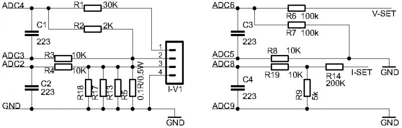

[DIY]kensington120W恒流/恒压可调电源+T26双路表头

 楼主| 发表于 2010-11-15 11:26 | 显示全部楼层
第二路的adc通过分压网络测量两个设定电位器吧。期待楼主上个原理图,我们欣赏一下啊。
hldiy 发表于 2010-11-14 09:30 https://www.yleee.com.cn/images/common/back.gif
是根据Gandf老大的T26双路电流电压表资料做的表头,第二路需要改一下才能用于同时监测电压、电流的设置,
因为需要把电压、电流的差分取样通道分开,要不2个差分通道就是相互关联的,调一个另一个也会变。
原电源上的2个5K电阻都去掉,表头上的对地电阻能起到同样的作用,不用担心电位器接触不良或者开路时电源会输出高压。

 楼主| 发表于 2010-11-15 11:48 | 显示全部楼层
补充一点:
表头的地GND要直接从电源上单独接出
因为电压/电流设置电位器的地都是在电源板上,否则表头与电源地之间的连线的线阻,在大电流输出时会极大地影响表头的第二路采样结果
