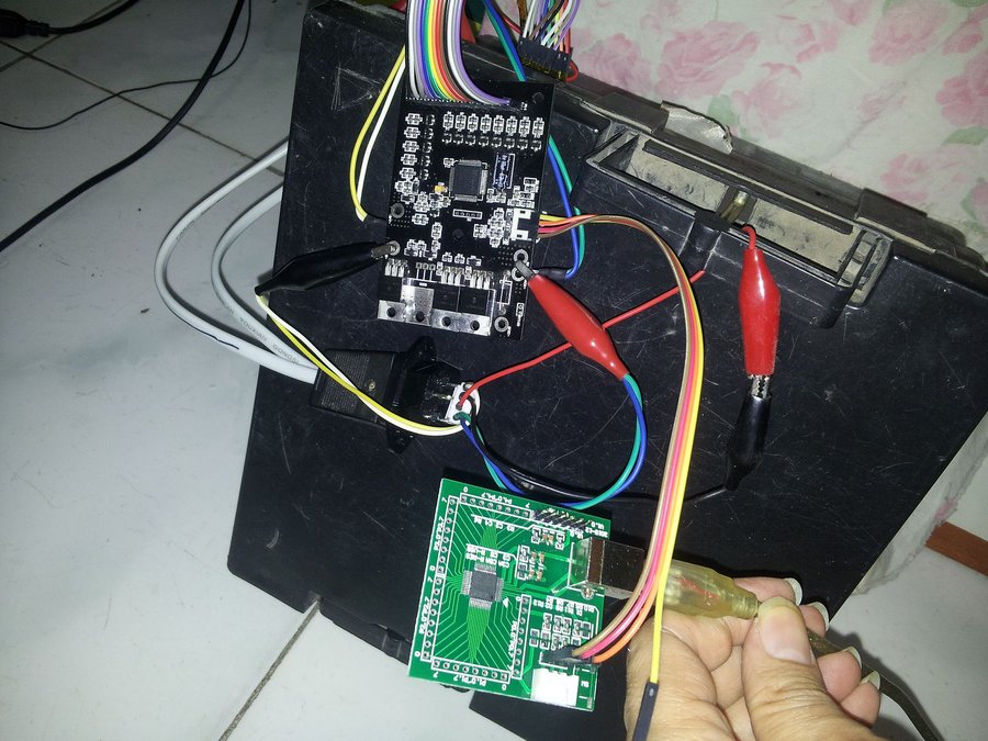

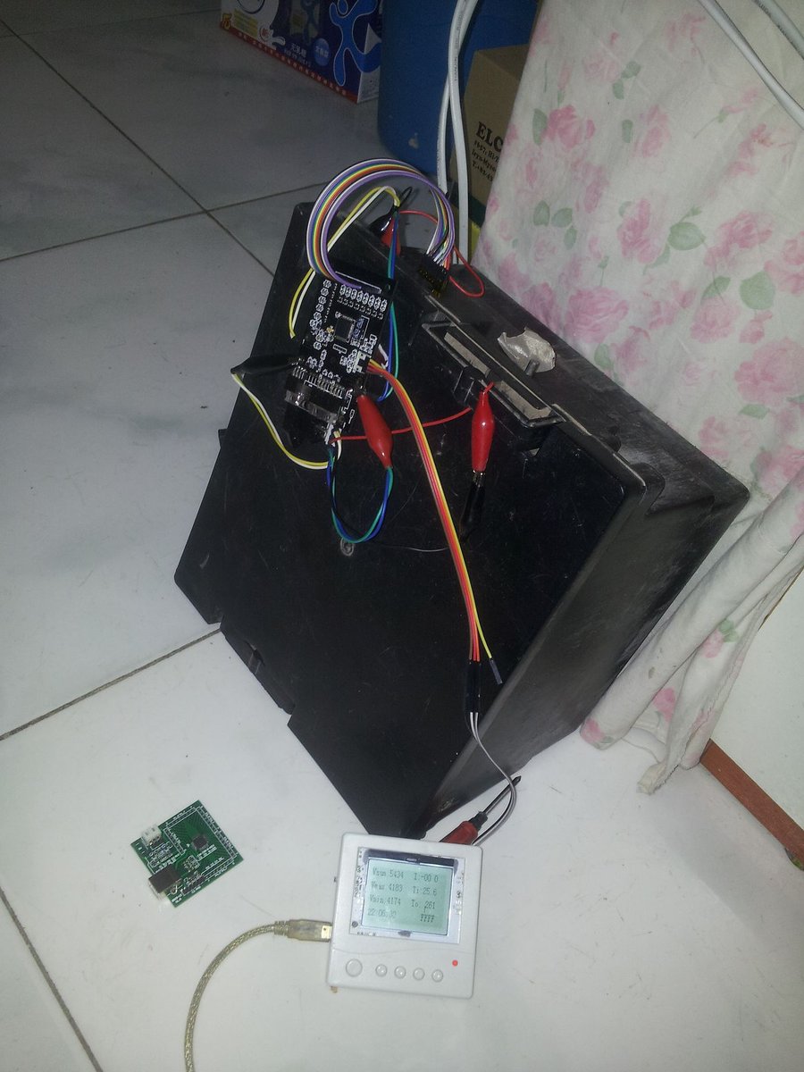

pcb板50*50mm
焊好后的编程器,背面那排D3~D7为LED指示灯,需要可焊上
与保护板连接
通过编程器读取的数据
保护板与单片机连接
通过保护板I2C接口读取的数据
13节电池的电压
总电压、单节最大最小、电流、芯片温度、外部温度(目前保护板没有接NTC,而且温度测量AD为关闭状态)
最下面那排是单片机板上有时钟芯片,读取的时间,不是芯片的
