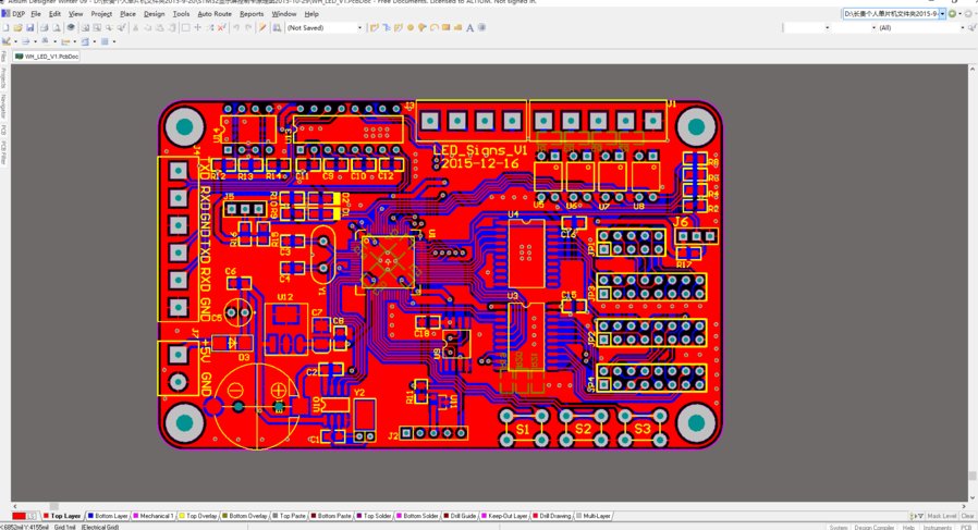

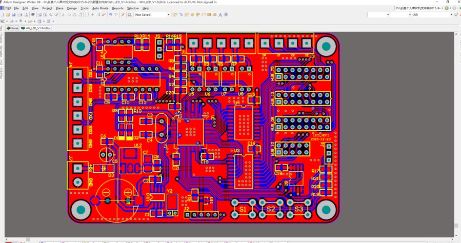

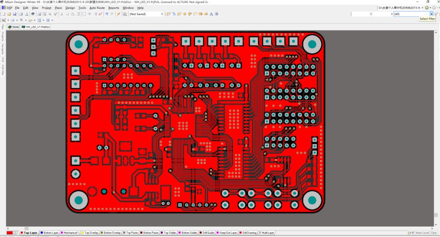

上班比较忙,利用下班的时间,一天晚上还一点,今天晚上终于画好了,PCB画了2次因为PCB空间问题,从新布局又画了一次,上面是第一次画的,下面的是第二次画的,这几天准备发给PCB厂家加工!后续持续焊接、调试继续更新制作进度!
第一次版
第一次版
第二版
第二版
第二版
第二版

发表于 2015-12-23 21:41 | 显示全部楼层
做的不错!自己玩玩还可以的,和网上的价格没优势。
 楼主| 发表于 2015-12-23 22:11 | 显示全部楼层
呵呵呵,是的网上20-30元的控制卡功能都很全,咱这个其实就是一个STM32开发板,集成很多功能,所有型号的LED点阵驱动模组接口,数码管595或4094连级接口,RS232和RS485接口,红外接口、温度传感器接口、DS1302时钟
发表于 2015-12-23 23:48 | 显示全部楼层
DS3231支持不支持呢。
发表于 2015-12-24 00:49 | 显示全部楼层
现在从走时精度考虑DS1302没优势了

发表于 2015-12-24 20:13 | 显示全部楼层
记得595和MCU及其它的IC供电需要加二极管隔离!~
