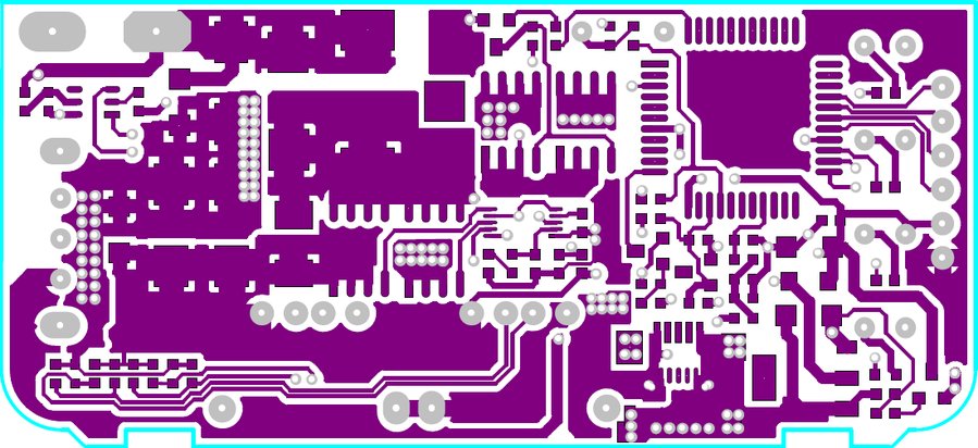

用protel画了了机壳面板,打印出来是原尺寸,但是没法打印彩色。有啥好办法?

有彩色打印机,可以打彩色的,打印比例可能是作一下调整

老哥怎么打印的?如果输出pdf再打印的话应该没什么问题吧,pdf能用彩色

protel 可以输出彩色,那就好了。

这些年白活了,请问从那设置颜色?

在打印预览那里设置,有个属性,可以设置不同层的颜色。

打印设置

黑白打印机还是彩色,99SE可以先打印成PDF文件,会有彩色或者黑白的选项的。

可以打印成任意颜色啊!!每个层都可以设置颜色
