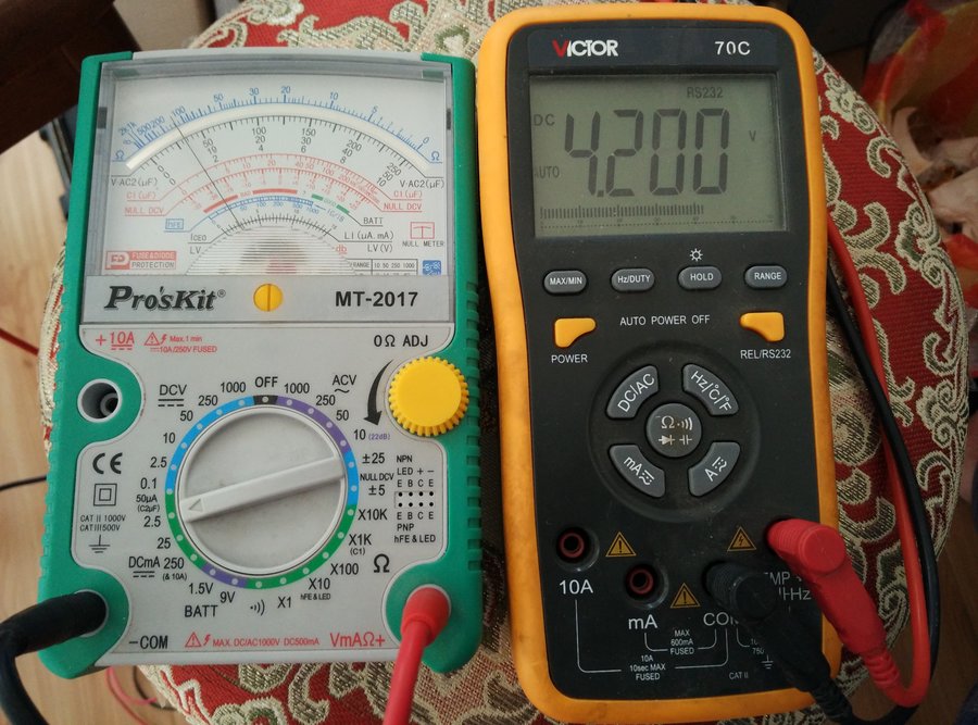

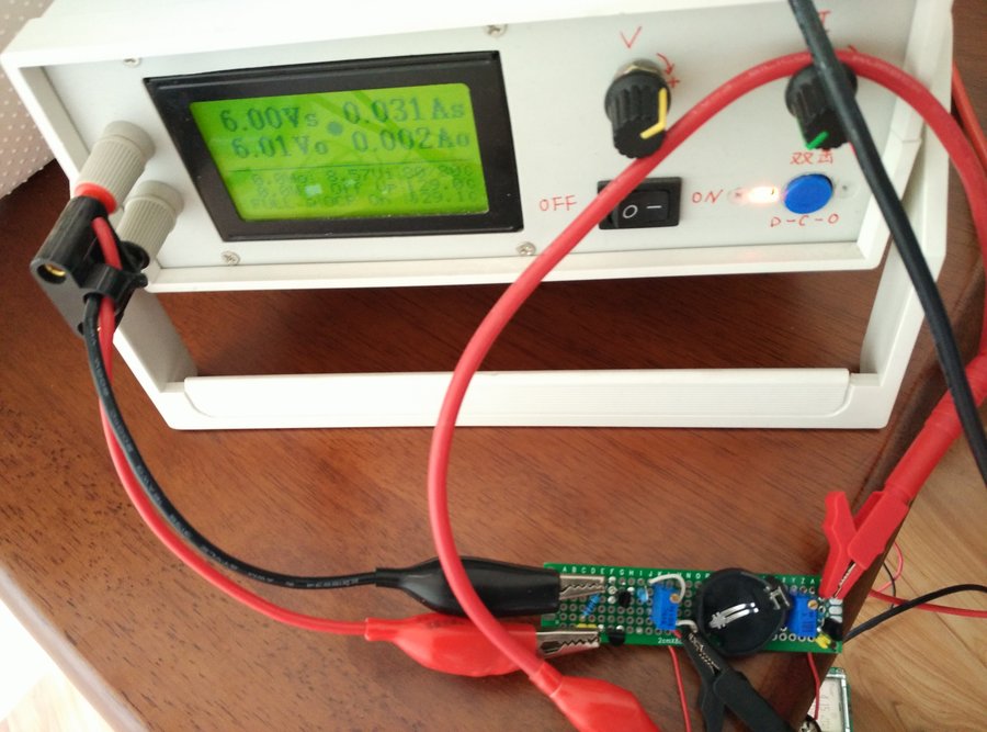

淘宝上买了几个纽扣锂电池LIR2032和LIR1220,LIR2032标称40mah,LIR1220标称7mah,电池到手发现充电是个问题最后用下面的电路实现恒流恒压充电,实验效果还不错。充满后的电流是电路的静态电流。

lm334恒流源可以用两个pnp管做

我也在找小电流充电电路,这个电路撤掉电源后电池会通过分压电阻放电吧
